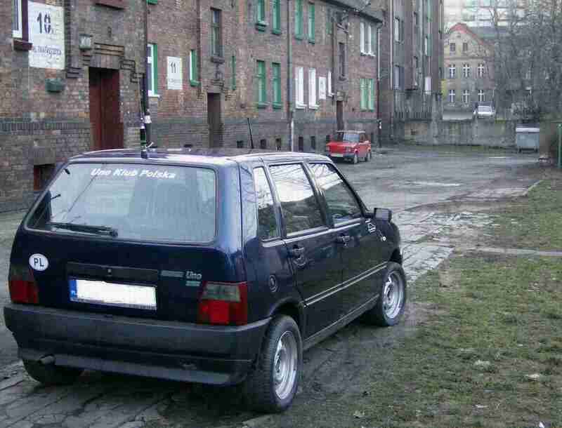

Zapodaj mu takie opony a nie będziesz miał wrażania że cię podmuch wiatru zdmuchnie 278410516-2612.JPG

szersze opony to jest to: już przy 165 nie rzuca po drodze.

No troszkę rozciągnęło.
A to są195x55x13
> A to są195x55x13

a masz założone jakeś dystanse??Bo ja mam 165/65/14 na przodzie i na tyle i wydaje mi się że szersze by nie weszły bo będą ocierać o tylni wachacz hmm.gif
Nie żadnych dystansów nie mam.
> tylni wachacz
Być może że ja mam 13' a ty14' i w tym może być przyczyna
no na to wyglada.Na przodzie to by sie zmieściły szerokie a na tyle to ja nie mam za dużo miejsca sciana.gif będe musiał pomyśleć o dystansach na tył ......... hmm.gif

a może przyczyna leży w ET rekiny mają 18 ET przy 5.5 cala, a 28 ET przy 5 cali smile.gif
