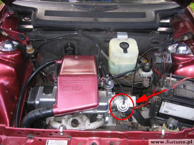

Może ktoś zrobić foto tego Ufo?
to jest silniczek ok kolegi esqlap

No to jeszcze Ci trochę zostało smile.gif. Ufo tanie jest więc wymiana nie zaszkodzi. Ale może sprawdź go wcześniej. Zobacz czy będzie duża różnica w pracy silnika na wolnych obrotach gdy zdejmiesz wężyk - tak jak to pisał hhkaras. Gdybyś szukał w sklepie ufo to pytaj o podciśnieniowy regulator wyprzedzenia zapłonu - na hasło ufo sprzedawcy nie reagują smile.gif.
