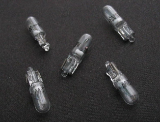

Mam jedną prośbę czy mógłby ktoś mi powiedziedzieć jakiego typu idą tam żarówki, chciałbym je kupić przed przystąpieniem do demontażu.
Ida tam 4 zarowki "na wcisk" 12V, 1,2W + 1zarowka do podswietlenia zapalniczki- na wszelki wypadek kup ich wiecej.
