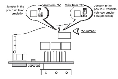

> jak sie ustawia w blitzu emulacje na mase
jak na rysunku poniżej (poz.1-2 )ale.. nie wiem czy w każdym Blitzu bo są chyba 2 lub 3 wersje tego sterownika - trzeba sprawdzić wzrokowo smile.gif
> wzrokowo
> to samo i jak ma byc zeby była emulacja na mase
MASA czyli fixed emulation - pozycja 1-2
> Dokładnie
