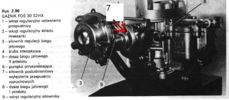

a który to jest siłownik? ten po lewej stronie gaznika obok silownika potrzymujacego wolne obroty!????
Chyba dałem ciała bo niedoczytałem, ty śmigasz na FOSIE a u mnie jest japoński cud AISAN. To chyba nie masz tych wszystkich czujników podciśnienia.

chodzi ci o ten jezyk który jest w fosie jak patrzysz z góry po lewej stronie ?? jak oborty waluja moze to być wina pływaka w gazniku u mnie pływaka już praktycznie nie ma i na noPB nie jedze ale ja mam gaz wiec się nie przejmuje zeby.GIF
gaz to dla mnie za droga narazie zabawka
szczęściarz.....
nie, jest takie cuś co jest przykręcone z boku gaznika po lewej stronie, nie mowię tu o siłowniku sterującym przepustnicą. na obrazku nr 7

pojde w strone sprawdzenia stanu połączeń przy nanoplexie coś tam rano cykało chyba tam jest przeskok iskry...... cholera już wie co temu autu dolega. plywak jest ok zawór iglicowy także.
