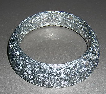

Pod sondą to juz tylko jest "elastyczne" złącze kolektor-rura wydechowa (katalizator) i z tamtąd pewnie wydobywaja sie te "buchy" smile.gif Czy tam jest uszczelka?Nie mam pojecia-nigdy nie rozbierałem.
> "buchy" Czy tam jest uszczelka?Nie mam pojecia-nigdy nie
> rozbierałem.
Jest, o taka:
> Jest, o taka:
> Pozdroofka
Dokładnie, ale usunąć starą zapieczoną to nie taka łatwa sprawa.
Przez tyle lat stała się pewnie integralna częścią kolektora - rury wydechowej. smile.gif
Chyba ze się "skończyła", to wtedy zakładasz nową i pozamiatane 270751858-jezyk.gif

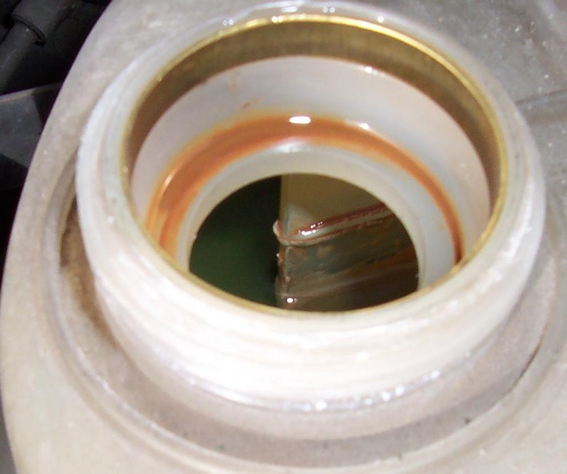

1. Czy to moze termostat?
Przy silniku bardzo lekko ciepłym rury wchodząca jak i wychodzaca z hłodnicy sa jednakowo ciepłe. Zacią się w pozycji otwartej?
2. UPG?
Jak przy lekko ciepłym silniku powoli odkrecam/jest odkrecony korek oleju to (tak jakby) zasysa go. Wydaje mi sie ze zawsze dmuchało powietrze a nie wsysało.
Dodam ze płynu hłodniczego ubywa ALE tylko zimą (chyba z tego plastikowego trujnika od gazu, bo pod nim na skrzyni biegów w takim kwadraciku jest kałuza, przy -10 jest w stanie płtnnym, a moze to woda z drogi)
i oczywiscie silnim mam niedogzany z majonezem bo jezdze na krótich odcinkach
3. Aha i jeszcze cos takiego mam w zbiorniku wyrównawczym, maź w lecie jej nie było, oleju nie ubywa.
