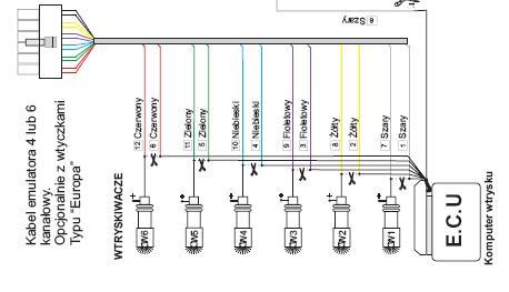

z wtryskiwaczy wychodza po dwa kable, jeden jak sie domyslam to zasilanie a drugi to impuls wtrysku. co powinien odcinac emulator wtryskiwaczy - zasilanie czy sygnal?? instalka lpg jest firmy Autronic a silnik to oplowski 1.6 16V.

zapewne sygnał od/do/z ECU (aby być precyzyjnym) waytogo.gif i dlatego NIE WOLNO jeździć na LPG gdy brak beznyny w baku.

Nie nazywajmy tego sygnał.
Sterowanie wtryskami to zwieranie cewek wtryskiwaczy do masy przez wyjścia OC w ECU.

Czyli odcinamy masę, bo tym z reguły sterowane sa wtryskiwacze.
