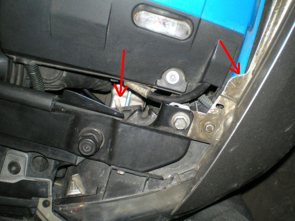

MirekD Napisano 24 Lutego 2007 Udostępnij Napisano 24 Lutego 2007 > Bo nikuda nie mogę rozkminić ... > Chodzi mi oczywiście o regulacje położenia "zerowego" > W maryśce był ampul wsadzany w silnik a tutaj ?? Na kąciku powinno być zdjęcie mojego autorstwa pokazujące lokalizacje , jeden jest dosc widoczny taki biały dings wystający z tyłu reflektora, drugi jest głębiej,do prawego jest fatalny dostęp, szukaj na lewym (stojąc przodem do auta). Odnośnik do komentarza Udostępnij na innych stronach More sharing options...

MirekD Napisano 25 Lutego 2007 Udostępnij Napisano 25 Lutego 2007 > Bo nikuda nie mogę rozkminić ... > Chodzi mi oczywiście o regulacje położenia "zerowego" > W maryśce był ampul wsadzany w silnik a tutaj ?? Proszę obrazki, strzałki wskazują gdzie są rzeczone wkrety regulacji. A tutaj drugi reflektor, ten przy akumulatorze, strzałka jedna wskazuje umiejscowienie wkrętu. Odnośnik do komentarza Udostępnij na innych stronach More sharing options...
