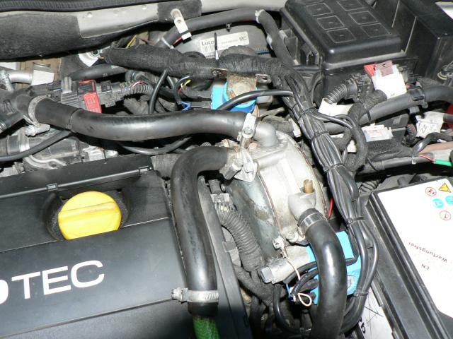

bo one są z reguły zintegrowane z reduktorem, ja w kazdym razie mam taki w swoim lovato
Nie wiem/nie pamiętam co oznacza electronic. To mi wygląda na elektrozawór tylko fazy ciekłej ale moge się mylić. Ja mam dwa jak na fotce ten fazy lotnej jest od strony wejścia rurek obiegu.
> obiegu.

Czyli pokićkałem ale nie tak całkiem grinser006.gif Elektrozawór na wylocie z I stopnia jest defacto zaworem fazy lotnej zlosnik.gif. I ja sądziłem że to tego zaworu może czasem nie być.
>II stopień zamyka dźwigienka
> połączona z membraną. Brak podciśnienia w kolektorze ssącym
> powoduje zamknięcie dźwigienki.
To wiem. No i jak nie trzyma to może ulatać na tym zaworku (bo jest to rodzaj zaworka napedzanego membraną). Pisząc o zaworku właśnie jego miałem na myśli. W każdym razie tylko tędy może się wydostawac gaz do kolektora po zgaszeniu silinka. A że są takie przypadki to i ty Sztywny jako praktyk zapewne miałeś do czynienia.
