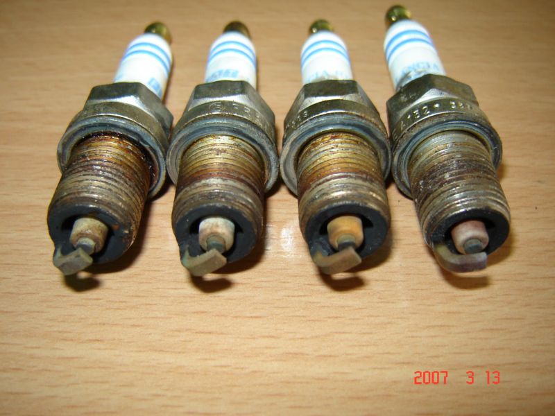

278548652-DSC03007.JPG kilka dni temu tez zmienilem swiece na - NGK - BKR 5 EZ a tak wygladaja moje stare po 53kkm

IMO to są brzydkie sick.gif a co gorsza nie równe, no chyba że się nimi bawiłeś przed zdjęciem hmm.gif
Dla mnie to zdjęcie stało się mobilizacją do wcześniejszej zmiany.

Eeee... Moje po sporym przebiegu (co najmniej 20 a może i 40kkm) wyglądały SUPER w porównaniu z tymi na fotkach!
Coś tam chyba nie tak z regulacja silnika?
Nie powinny być takie obsmarkane i na dokladke okopcone!

no wygladaja paskudnie a ponoc to BOSCH(z napisem FIAT) hmm.gif teraz na nowych swieca.gif autko smiga znacznie lepiej naprawde czuc roznice (zobaczymy jak dlugo)
a i nic z nimi nie robilem przed zrobieniem foto
