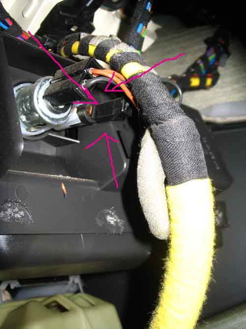

Zanurkuj tam gdzie pasażer trzyma nogi. Powinieneś zobaczyć taki widok:
Zabacz czy kable są na swoich miejscach. (nie zwracaj uwagi na strałki, pokazują żaróweczkę wink.gif ) Ciebie interesują te podwójne kable w konektorach.
POzdroofka

To sie nazywa fachowa odpowiedz - jeszcze z iluminacją w JPG. jutro tam zanurkuje jump.gif

Mam nadzieję, ze rozmiar masz odpowiedni wink.gif. Bo miejsca tam mało. zlosnik.gif Może zanim zaczniesz się wyginać włóż tam aparat i zrób fotę - będziesz miał wszystko jak na dłoni. Doradzam aparat bo o posiadanie peryskopu Cię nie posądzam grinser006.gif. A może posłużyć się lusterkiem? wink.gif
Ale co by tam nie było to i tak zasilanie bedzie "po stacyjce" więc nie za bardzo nadaje się do Twoich celów: ładowanie komórki. Będziesz mógł ładować tylko w czasie jazdy, bo przecież nie zostawisz kluczyka w stacyjce i nie pójdziesz sobie. zlosnik.gif

rzeczywiscie, zanurkowalem i kable jakies szpece wylaczyli - pewnie jak blokade zakladali na skrzynie heheh. A ja sie zdziwilem ze nawet zapalniczka moze z raz w tym aucie uzyta byla - teraz wiem dlaczego:) no nic ide lowic te kabelki - kurcze wasko to tam jest ale te 2 kable jakos moze wetkne smile.gif
