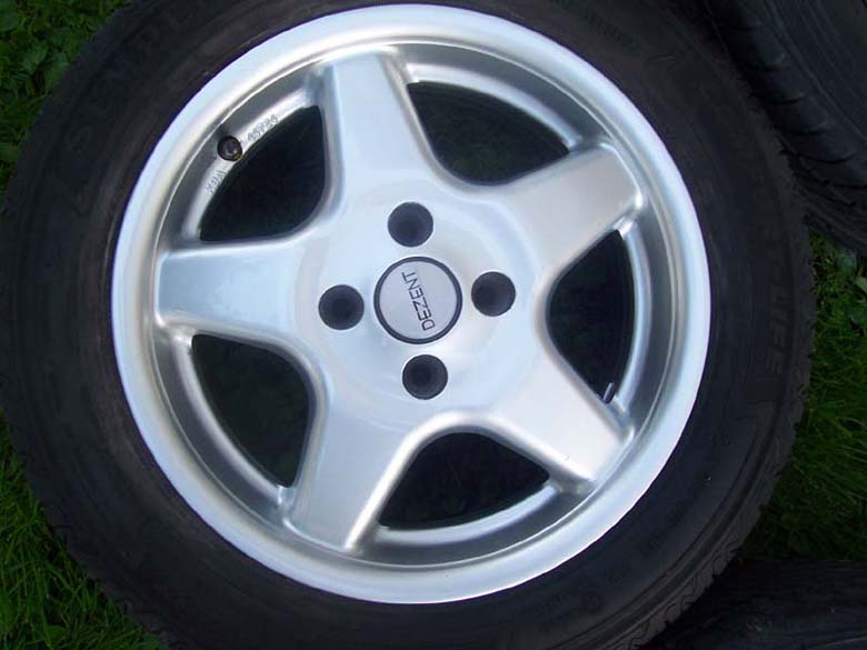

pytanie może lamerskie ale jednak:
oryginalnie w M sa felgi 5,5J ET43 14"
chcę kupić też 14" ale 6Jx14H2 ET-38
czy będą pasowały?
o takie:
pozdr.
Andrzej

tak
Tylko prze skręcaniu maxymalnym coś mi lekko odbiera, ale to może blaszka ściągająca syf!

u mnie będą opony 185/60/14
a u ciebie??
acha, jakie śruby trzeba do tych felg??

ja mam seriie 185/65/14
> jaka blaszka ściągająca syf
Jest taka blaszka którą się odgina czasem jak coś przy zawieszeniu dłubią, podobno ściaga jakiś tam syf z tarcz czy coś, nie wiem dokładnie
Ja mam zwykłe od stalówek i nie mam narazie zamiaru pakować w nowe, przecierz to kolejne ponad 50 zł. Zwykłe śruby mi pasują więc nie widze sensu, może u Ciebie felga będzie szersza i trzeba będzie dłuższe ...

w tej chwili mam stalówki 14" i szerokości 5,5 i ET 43 (takie są oryginalne w M)
a alufelgi SĄ TEŻ 14", ale szerokie na 6 cali i ET 38
dlatego nie wiem, czy śruby nie będa za krótkie

wszystko zależy od grubości ramienia felgi, i jak osadzona będzie w nich śruba!

O całe 5 + 7,5 ( ET + J ) mm będziesz miał dalej w stosunku do piasty koła wysuniętą oponę

to może tak być czy raczej nie?
bo to w sumie 12,5 mm za obrys auta

No nie jest to poza obrys auta, poniewaz seria poza obrys nie wystaje a nawet jest dość schowana
Moim zdaniem może być, ponieważ nie jsa to jakies kosmo wielkośc
Ale niezawodnie niejeden quncikowicz zaposiada takie fele to niech sie wypowie
ja mam 15, 7J et 35 i jest jakies 2 cm opona schowana w obrysie auta
