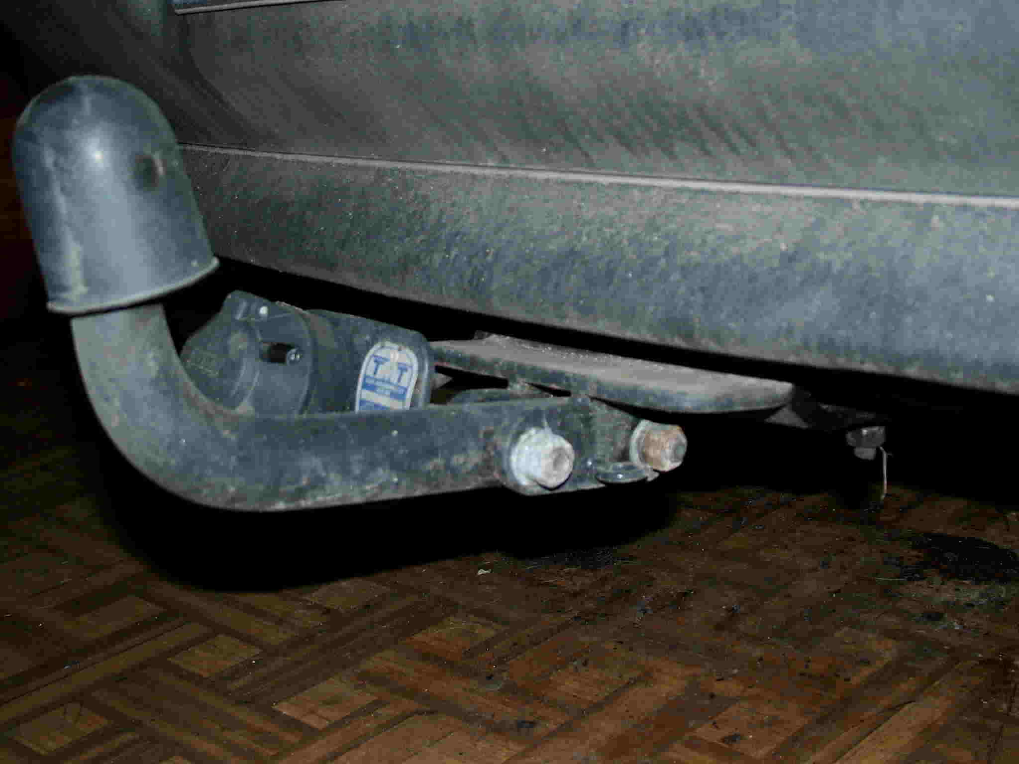

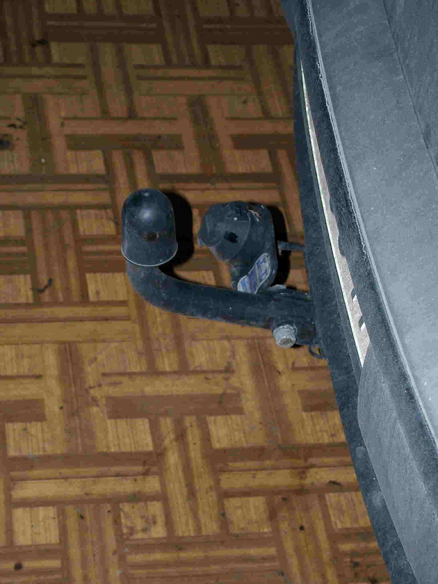

Zakładałem własnoręcznie hak firmy TMT ze śląska (220zł) - zderzak wymaga jedynie podcięcia na długości ok 10cm i głębokość 2cm i nie potrzeba żadnego szablonu - wystarczy po montażu przyłożyć zderzak. Bardziej znacznego cięcia wymagają wewnętrzne styropianowe usztywnienia zderzaka. Dodam, że kula haka firmy TMT bardzo odstaje od zderzaka w porównaniu od innych co skutecznie odstrasza z tyłu jeżdżących i parkujących na styk grinser006.gif

Tak kupiłem na allegro. Kula odstaje od zderzaka prawie 20cm - szczegóły widać na fotce

Wycięcie jest praktycznie niewidoczne co widać... albo raczej nie widać na zdjęciu wink.gif Tak jak już pisałem: jeśli zamontujesz hak to wystarczy przyłożyć zdjęty zderzak i minimalnie go podciąć...
Wielkie dzieki duże boozing.gif dla Ciebie. Wlaśnie o to mi chodzilo myślałem że bedzie widać to wycięcie i bedzie fatalnie wyglądać. Ale wycięcia praktycznie wcale nie widać.
