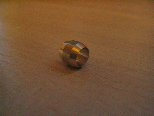

Kupiłem dziś nowy parownik (LOVATO)i chcę go sam założyć(podmienić )..i teraz
czy ja coś muszę przed montażem przy nim zrobić..
przemyć , przepłukać???czy odrazu wymontowuje stary i zakładam nowy ...a czy ''istotne'' on sie zapowietrza w jakiś sposób czy tez nie.....
poprosze o info tych co juz zakładali sami parowniki w autkach i reszte też ..oczywiście
i może ktoś mi powie do czego to jest albo gdzie ma by ć...było w kąplecie

Demontujesz padakę, a następnie montujesz nowy. Układ może się zapowietrzyć, ale nie powinno być problemu z odpowietrzeniem. Element z fotki to baryłka do wykonania połączenia szczelnego rurki miedzianej z reduktorem. Zobaczysz coś takiego na rurce od reduktora. Gdybyś skracał rurkę to będzie to potrzebne, a jeśli nie będziesz to zostanie na zapas.
