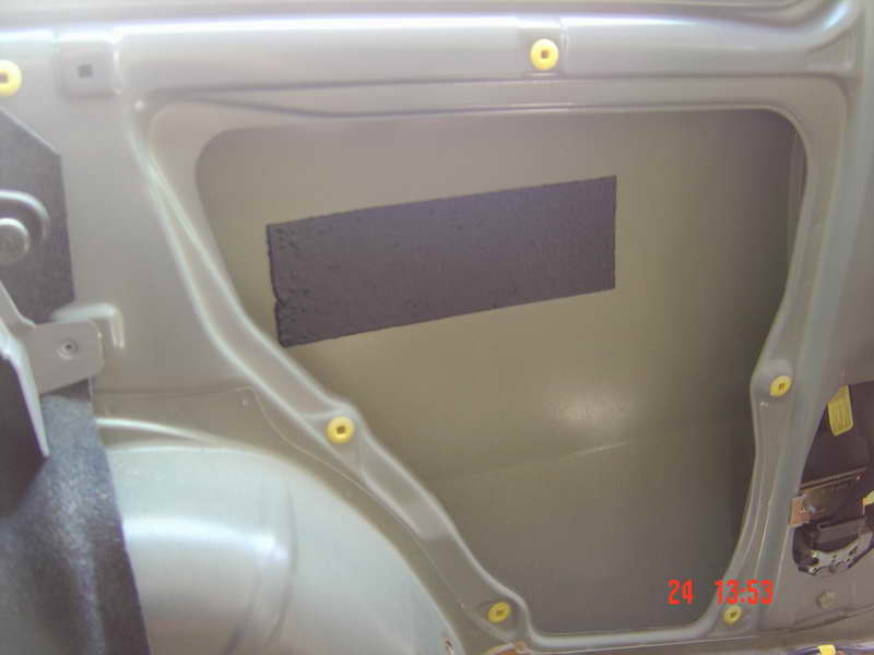

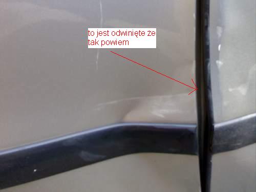

przymierzam się do klepania pogniecionego błotnika w tyle i mam pytanko. Czy ktoś z was ma fotki jak wygląda to od środka oczywiście bez tapicerki? Czy bede miał problemy z dojściem i wyklepaniem tego?

Fotek nie mam, ale wiem miejwięcej jak to wygląda, jak zdejmiesz tapicerke to ogóolnie dostęp do błotnika jest - do części środkowej, do krańcowych jest ale trochę utrudniony poprzez elementy konstrukcyjne nadwozia, ale sądzę że powinieneś sobie z tym dać radę.
wiekszosc bez problemu wyciagniesz ale najgorzej przy samych rantach mysle ze bez szpachelki sie nie obejdzie:(
mam nadzieję że słupek wróci spowrotem do swoich kształtów

moze źle sie wyraziłemk. Dokładnie sam rant słupka i błotnika jest na długosci 20 cm odkształcony przez samo wgniecenie i jest szpara między słupkiem a drzwiami.
Cezko bedzie ale moze podlkepiesz:) powodzonka

nie jest źle, da się wyklepać bez problemu, sam to będziesz robił?
z kuzynem mechanikiem (blacharzem z przyuczenia) bede klepał, a malować będzie szwagra znajomy w komorze - cały bok - mówił o cieniowaniu bazą ale lakierem tak jak wspomniałem cały bok. Ładnie maluje, i za te pieniądze co dostałem od winowajcy - 800 - zrobi jak się należy.
> nie bedzie problemu, ale bez szpachlexa sie nie obędzie
dzieki za foto. Co do szpachelexa to postaramy się zrobić tak by malak jak naj mniej go używał. Jak bedzie efekt końcowy - a bedzie to pewnie taak początkiem kwietnia jak go od malaka odbiore to sie pochwale.
