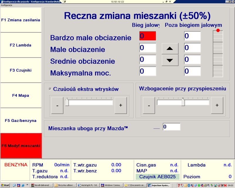

W zalaczeniu wydruk mapy gazowej, ktory niestety nic mi nie mowi. Inny rzecz ktora mnie nie pokoi to zakladka z suwakiem "wymiarowanie dysz" (patrz zalacznik nr 2) - czyzby wlozyli mi za male dysze?

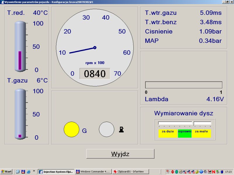

Oto odczyt przy wlaczonym silniku
Trudno coś konkretnie napisać na podstawie tych odczytów. Napewno temp gazu jest b.niska, ale silnik chyba nie był dogrzany.

No dobra, ale czemu program pokazuje mi ze mam za male dysze wtryskiwaczy? Czy tak mam byc? Ktos w odpowiedzi na mojego posta napisal ze czas wtrysku powyzej 5ms to duzo, ale potem odpowiedz ta zostala skasowana

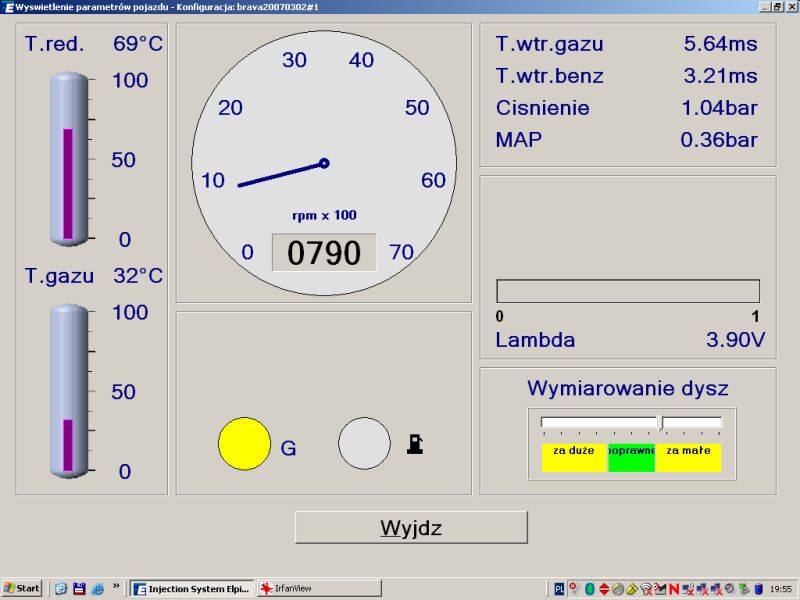

W zalaczeniu wyniki na rozgrzanym silniku

Kolega moderator nabroił, więc jeszcze raz. Jeżeli na rozgrzanym silniku czasy wtrysku gazu są nadal na poziomie 5 ms to dysze mogłyby być większe (niemoge otworzyć nowego załącznika). Chociaż raczej nie to jest powodem Twoich problemów. Proponowałbym sprawdzić równomierność wydatków wtryskiwaczy.
Cosik nie gra na forum - udalo mis sie poprawic pierwszy zalacznik przez ponowne podlaczenie ale drugiego nie moge juz w ten sposob uleczyc
A co do rozmiaru wtryskiwaczy czy za maly ich rozmiar moze powodowac wiekszy spadek mocy?
Zdecydowanie tak, przy Stelli warto dysze dobrać tak aby na obrotach około 3000 bez obciążenia czasy wtrysku gazu były na poziomie 3,8ms.
skąd takie napięcie Lambdy ?
> A jakie powinno byc?
Na sonde niepacz bo jest niepodłączona.
4ms też będzie ok, a z kim rozmawiałeś w elpigazie?
Wyslalem na maila do ich dzialu technicznego (FAQ na stronie WWW) odpowiadal bodajze Pawel Szadkowski
p. Paweł Szadkowski z tego co wiem niejest pracownikiem elpigazu?! Chociaż niezmienia to faktu, że jest dobrym fachowcem....

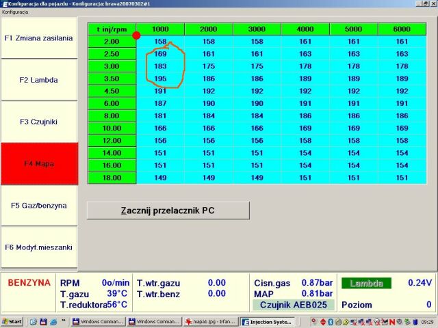

Dzis bylem u gazownikow. Poopowiadalem o moich problemach i zmienili mi parametry na mapie otoczonej kolkiem w zalaczninku. Zobaczymy czy pomoze

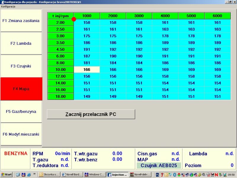

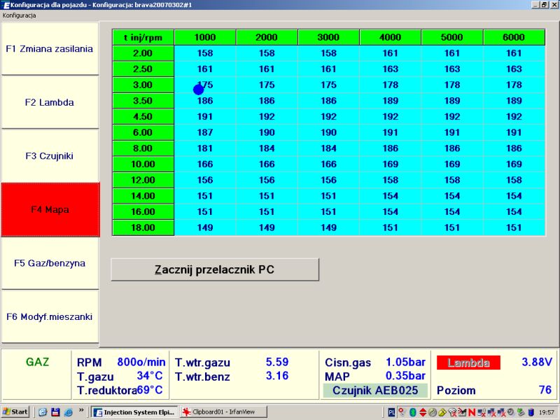

Czy dobrze rozumiem, ze cyfry w niebieskich kwadracikach to mnoznik ?
Czyli jesli np jade sobie samochodem i mam 2000 obrotow i czas wtrysku benzyny wynosilby 4.50 ms, to komputer gazowy wybiera sobie zgodnie z mapa mnoznik 1.92. Tak wiec czas wtrysku gazu wyliczany jest w takim przypadku przez komputer jako 4.50*1.92?
Stanowczo NIE, to co widzisz na niebieskim polu to mapa bitowa (tzw. integratory)

Nic juz ztego nie rozumiem. Z tego co wiem to mapa gazowa ( a obrazek, ktory zamiescilem to chyba mapa gazowa?) sluzy komputerowi gazowemu do wyliczenia czasow wtryskow gazu. W takim razie jak mam interpretowac mają mape, co ta sa te integratory? Na jakiej podstawie dobierane sa czasy wtryskow gazu? Na mapie mojej instalki sa jakby 2 osie (naglowki tabeli) - obroty i czas wtrysku benzyny (mapy od innych instalek wygladaja inaczej, sa tam osie z cisnieniem, czasami wtryskow i wartoscia mnoznika oraz trzy linie - czasy wtryskow gazu, benzyny i linia mnoznika). Probowalem gdzies w internecie znalez jakos teorie na ten temat, ale oprocz niewiele mowiacych instrukcji do konkretnych instalek nic nie znalazlem. Czy jest to wiedza na tyle tajemna, ze bez specjalistycznych kurrsow dla instalatowow nie da sie jej poznac? A moze ktos z kacikowiczow ma jakies materialy/linki na ten temat?. Bylbym wdzieczny. Albo moze chociaz jakis krotki wyklad w odpowiedzi?

To moze chociaz podpowiedz czy zwiekszenie wartosci w niebieskich kwadracikach powoduje zwiekszenie czasu wtrysku gazu czy zmniejszenie? I wg jakiego wzoru?
Chodzi o to, że dawkę paliwa ustala ECU samochodu bez względu na to czy silnik pracuje na benzynie czy na gazie. Poprawne ustawienie mapy polega na tym, żeby parametry pracy silnika (czas wtrysku benzyny) w danych warunkach obciążenia po przełączeniu na gaz zostały takie same jakie były na benzynie. Czyli: ustalamy punkt pracy silnika, zaznaczamy pole w którym pracuje kropka, odczytujemy czas wtrysku benzyny, przełączamy na gaz. Jeżeli czasy wtrysku benzyny rosną (mieszanka za uboga) czyli dodajemy w zaznaczonym punkcie i/lub w tym w który uciekła kropka, jeżeli czasy wtrysku benzyny maleją po przełączeniu na gaz (mieszanka bogata) alternatywnie odejmujemy w odpowiednich polach.

Wie ktos moze do czego moze sluzyc przycisk:
"Zacznij pzelacznik PC" w programie do instalki Elpigazu, w zakladce mapa?
Po wciśnięciu tego przycisku pojawia się obok drugi, który służy do przełączania między jednym paliwem, a drugim. Bardzo pomocne przy regulacji....

Acha, a co sadzisz o uzywaniu do regulacji zakladki jak w zalczniku?
Osobiście, nie używam !!! Zmiany w tej zakładce są zbyt ogólne więc jeżeli masz dostęp do mapy to poprostu nie ma sensu.
