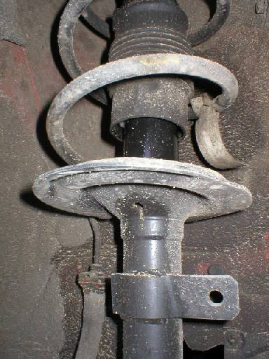

Samodzielna wymiana amortyzatorów przednich
Sprawa jest dość pilna
Czy ktoś próbował samodzielnie wymieniać przednie amortyzatory?
Właśnie prawy wylał się całkowicie, wymieniam obydwa lewy i prawy.
Zastanawiam się czy nie dysponując specjalistycznymi narzędziami uda mi się rozebrać i złożyć MCPERSONA.
Które z dostępnych na allegro amortyzatorów są lepsze oryginalne czy Monroe?
Pytanie do Rejmiego; gdzie w Lublinie tanio wymienić amorki?
przewiduje, że sam nie dam rady wymienić

Jeśli nie masz ściągacza do sprężyn to z przodu nie wymienisz.
niestety, chyba zdam się na jakiś warsztat.

W SC wymieniałem bez ściągacza i nie był to wyczyn graniczący z cudem. Nie wiem jak w Pandzie, ale myślę że podobnie by było.
a zmieniałeś tył czy przód? czy w SC z przodu sa mcpersony
Przód. Tył mi trzymał do końca.

Genarealnie do wymontowania amorka z mcpersona potrzebny jest sciagacz sprezyn ale da sie go w łatwy sposob zastapic sciskami stolarskimi. Jest troche wiecej zabawy ale da rade. waytogo.gif

W SC odkręciłem mcpersona od góry. Podnosząc auto sprężyna się rozprężyła i dało się wszystko rozebrać. Wymiana amorka i montaż w odwrotnej kolejności opuszczając samochód z lewarka. Trochę trzeba się pobawić, żeby utrafić trzpieniem amorka w górne mocowanie.

Polak potrafi! Zawsze znajdzie sie jakas alternatywny sposob wymiany waytogo.gif Zreszta to nic skomplikowanego trzeba miec tylko troche "zmysłu technicznego" i do dzieła smile.gif
