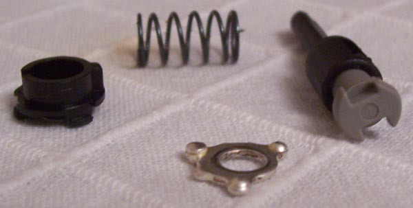

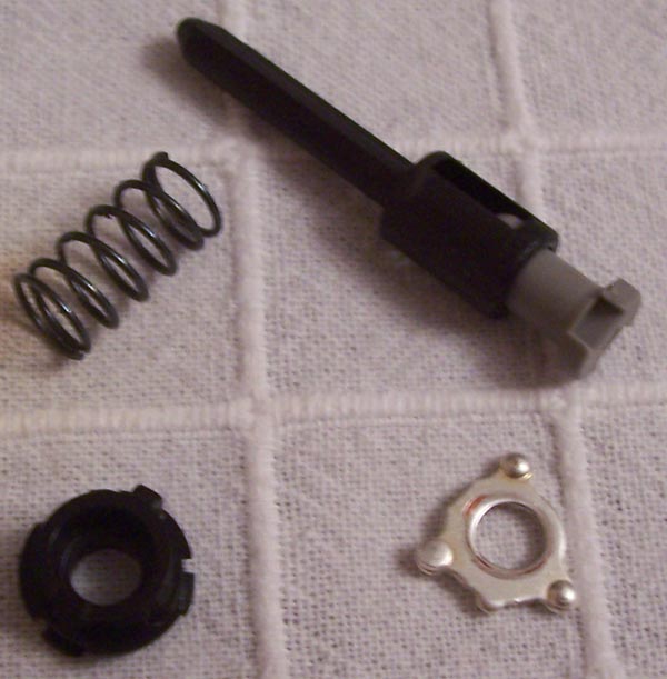

musiałem odpalić więc rozkręciłem kolumnę, rozebrałem stacyjkę od strony przewodów i wysypało się trochę części, odpaliłem na krótko.
Jak to teraz poskładać? Czy mam wszystkie szpeja, czy iść szukać do auta?
Pozdrawiam!
S.

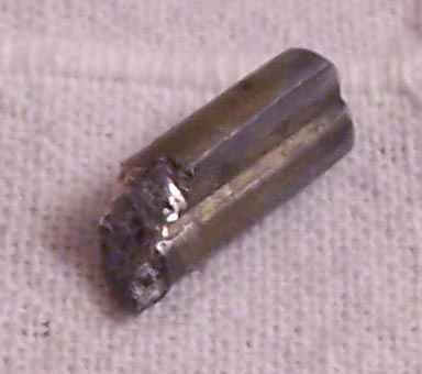

element zwierający stacyjki poskładany, jutro się sprawdzi czy dobrze...
