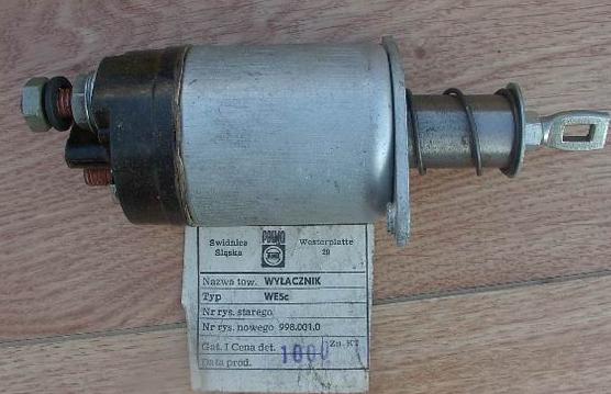

Sprawa wygląda tak kupiłem elektromagnes na allegro. Tylko działałem szybko bo aukcja się kończyła i zapomnaięłm sie dowiedzieć czy ten elektromagnes będzie działał elegancie.
PS. Mam zdjęcie tego elektromagnesu(załącznik)

nie chce Cie martwic ale kupiles elektromagnes chyba do kanta a nie do malucha, tu masz zdjecie elektromagnesu z malucha http://allegro.pl/item165261933_automat_rozrusznika_elektromagnes_fiat_126p_.html
gościu napisał że to jest z malucha ale nei wie czy to będzie pasowało do eleganta.
Ale teraz tak oglądam obrazki i natknąłem sie na cos takiego. Wygląda to własnie jak elektromagnes z malucha ale jakiegos starszego typu moze bis czy cos.

w najstarszych maluchach gdzie rozrusznik byl palony "z linki", lapka ktora zazebiala bendix z zamachem byla metalowa, sugerujac sie tym mozna przypuszczac ze ow elektromagnes podchodzi do ktoregos ze starszych "modeli" korpusu rozrusznika (tzn do pierwszych modeli palonych z kluczyka, ale to tylko przypuszczenia, nie spotkalem sie z taka "odmiana" elektromagnesu). Nowsze maluchy (w tym eleganty) maja cos takiego jak na focie http://img247.imageshack.us/my.php?image=img21411wp8.jpg , elektromagnes do kopusu jest przykrecany dwiema szpilkami na wylot, i jego "wnetrze" wyglada jak na focie w aukcji ktora podalem przed chwila
a orientujesz sie czy mozna go jakos przerobić ten który posiadam(ten ze szpilkami) z tym którym kupiłem. Moze sie da te częsci jakos pozamieniać.

obawiam sie ze bedzie to niewykonalne. A co u Ciebie nie dziala ze chcesz wymieniac na nowy? Moze wystarczy rozebrac, wyczyscic i nasmarowac?

zaczął zgrzytać przy odpalaniu.Ale łapał bez problemu.Po wyczyszczeniu i nasmarowaniu+wymianie tulejek objaw jest taki że coś w środku sie obraca(wirnik?) a tego bolca ten magnes nie chce pociągnać i nie odpala. Ale łapie losowo raz na 5 razy. No ale nie moge tak jeździc bo mi kiedys zgaśnie na światłach i jak go odpale.Stąd ten pomysł wymiany. Jeszcze do tego wujek mi gadal że u niego tez sie tak działo w dwóch maluchach (objawy te same) wymienił to i śmigało bez problemu. Nie wiem zobacze jeszcze z tymi widełkami plastikowymi, da się je jakoś na odwrót założyć, może nie tak je mam.

wlasnie niestety da sie odwrotnie zalozyc i efekty sa podobne jak opisujesz. Prawidlowy sposob zalozenia jest na focie
