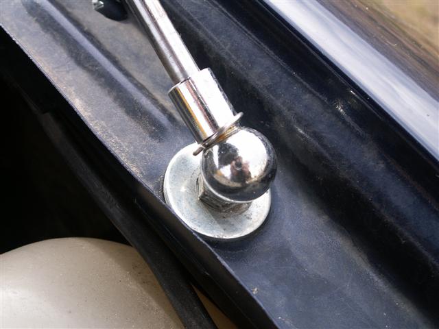

Sposób montażu zależy głównie od długości siłownika.
Moje maja 44,5 cm długości mierząc do osi kulki/przegubu. Całkowita długość to 46 cm. Wygląta to tak 278494971-PICT1.JPG
Dolny przegub zamontowany jest do fabrycznego otworu. Musiałem dokupić w castoramie duże podkładki i po przykręceni za pomocą nasadki klucza przegiąć kulkę bo siłownik się nie wychylał na wymaganą wysokość.

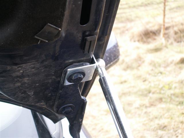

dziękuję za odpowiedż.Proszę jeszcze napisz od czego są te Twoje siłowniki ile kosztują i gdzie mogę je kupić.Czy w komplecie są śruby do mocowania bo zapewne muszą być z łbem kulistym.I jeszcze jedno- mocowanie w komorze silnika jest w otworze mocującym błotnik ale w pokrywie silnika nie bardzo widać na zdjęciu.Proszę napisz coś więcej.

Napisz jeszcze ale dokładnie w jaki sposób siłowniki mocowane są w pokrywie silnika bo na zdjęciach zamieszczonych we wcześniejszych postach nie widać tego zbyt dokładnie.A poza tym to mam Asterkę z tego samego rocznika co Ty -moja sprawuje się/aby nie zapeszyć/ SUPER. mirek

Kupiłem je na allegro od "skleptuning" ale obecnie chyba nie mają dostepnych. koszt hmm.gif nie pamiętam coś chyba koło 80 PLN
Wszystko było w komplecie tylko podkładki jakieś takie nie pasujące bo śruba z łbem kulistym fi8 a podkładka fi 10.
> I jeszcze jedno - mocowanie w komorze silnika jest w otworze
> mocującym błotnik
To nie jest otwór po śrubie mocującej błotni ale taki "niewiadomodoczego" duży - jakieś fi 10-12 /żadnych śrub nie musiałem wykręcać/
Prosze bardzo tu lepiej widać??
Śrube zostawiłem oryginalną /fakt średnio to wygląda i chyba zamontuję tą z zestawu albo blache pod kolor asterki pomaluję/
