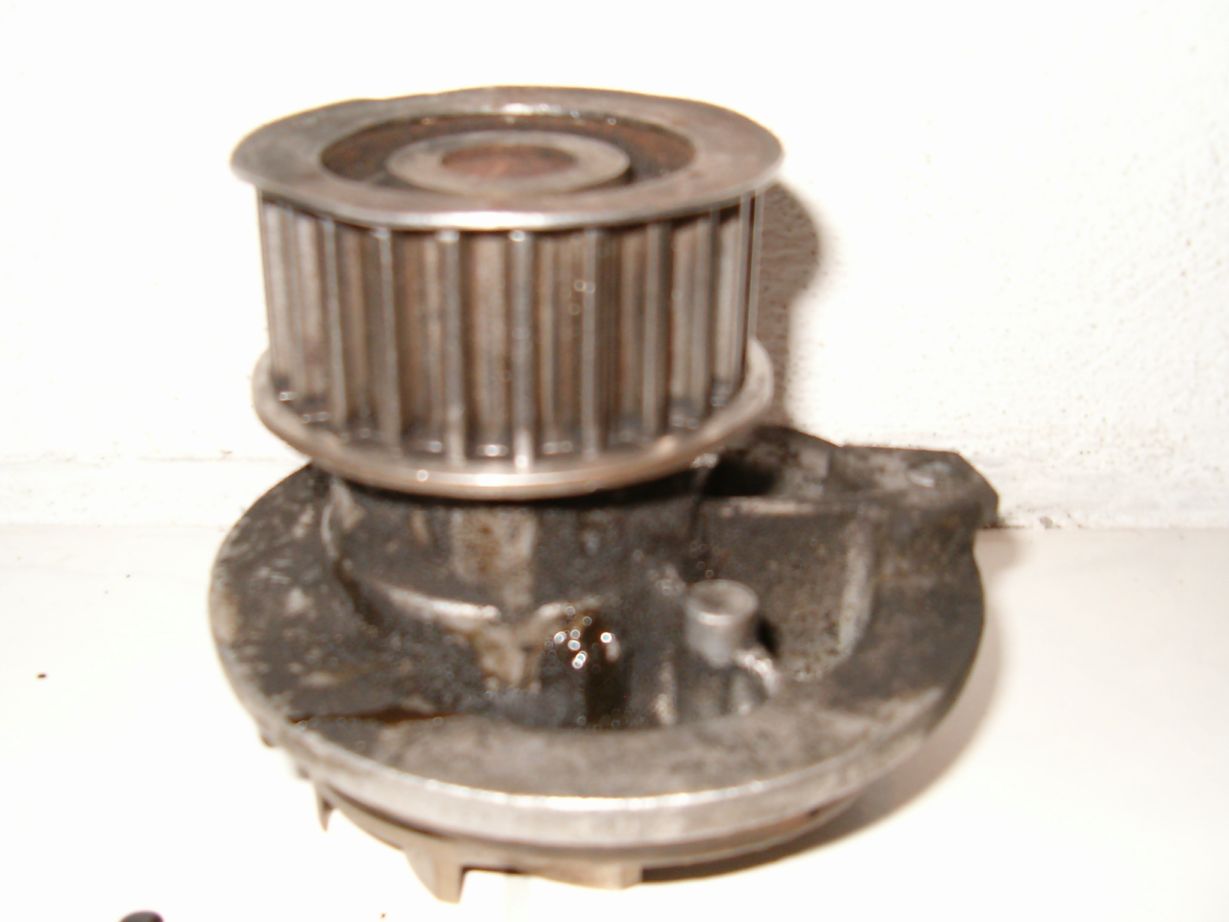

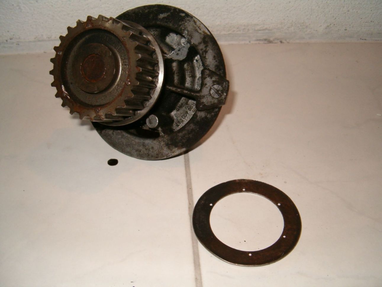

Chciałem Wam pokazać co stało się z pompą wodną w moim aucie. Odpalam klekotka rano i na szczęście usłyszałem nietypowy metaliczny dźwięk oraz jakieś tarcie. Macha do góry i wszystko niestety wskazywało na okolice rozrządu. Oczywiście przerażenie tym bardziej, że ledwo 7tys. km był wymieniany pasek i rolka.
Po obejrzeniu zdjęć wtajemniczeni na pewno już wiedzą czym mogła zakończyć się ta awarię.
Odkręcam obudowę rozrządu i na pierwszy rzut oka niby ok, naciąg paska w porządku ale jeden jego rant przytarty.
Okazało się że owy pierścień odpadł od koła zębatego (puściły nity) i na szczęście nie wpadł między pasek a koła zębate tylko na sam dół obudowy i tylko zniszczył pasek a nie spowodował czegoś gorszego - nawet nie chcę mówić głośno czego.
Na szczęście skończyło się na wymianie paska i pompy na nową i tym razem owy pierścień nie jest już nitowany a stanowi jedną część koła zębatego.
Niemniej znowu wydatki a raptem twa tygodnie temu wymieniłem pompę wspomagania....kiedy to się skończy?
I jeszcze jedno zdjęcie - pompa w całości
