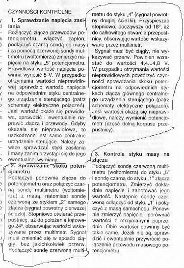

prośba do posiadaczy 1.1 fire
mam dowas koledzy proźbę,w załączniku jest taki tek st o potencjometrze przepustnicy, prosiłbym was oczywiście tych którzy mogą. Abyście sprawdzili napięcia na potencjometrze. Interesują mnie napięcia przy max otwartej przepustnicy i napęcie bez otwierania przepustnicy.

Chce prawidłowo ustawić mieszanke. A tylko w ten sposób mogę to zrobić. Jakiś czas temu zabrałem się za przepustnice i musiałem to rozebrać w mak, teraz sa problemy z prawidłowym ustawieniem.

Tu raczej nie sprawdza się napięć, ale rezystancję potencjometru przepustnicy w różnych położeniach ośki, w tym minimum i max, a także czy nie ma ewentualnych nieliniowości - skoków spowodowanych uszkodzeniem ścieżki oporowej lub suwaka potencjometru.
Muszę zajrzeć w wolnej chwili do szpargałów, jakie tam powinny być rezystancje.

ja wiem co i jak tylko czy inni wiedzą?? Dlatego w załączniku jest tekst co i jak należy...

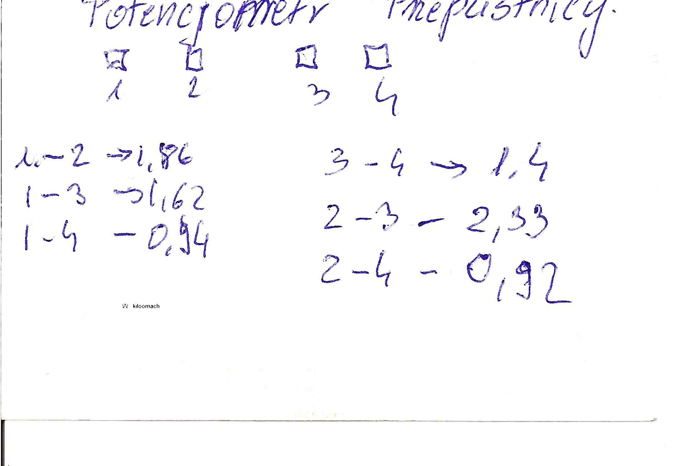

Napięcia nie mierzyłem, ale w zapiskach znalazłem pomiar oporu przy zamkniętej przepustnicy. Silnik 1.0
Kiloomach. Jeżeli dobrze się przyjrzysz to pod cyframi jest malutki smile.gif podpis że to komy

wporządku. Ale niema znaczenia czy ciepły czy zimny. Przepustnica przecierz otwiera się do tego samego poziomu, a napięcie do potencjometru idzie stałe niezależnie...
Elektrycznie niema, ale nie chciałbym rozkręcać zimnego silnika do obrotów odcięcia. Chyba, że satysfakcjonuje Cię pomiar na włączonym zapłonie bez uruchomionego silnika?
Taki pomiar własnie mnie interesuje, na włączonym tylko zapłonie, bez uruchamiania silnika.
Pomiar na zimnym silniku może okazać się mało wiarygodny gdyż krokowy uchyla przepustnicę po włączeniu zapłonu. Na zimnym silniku na pinie 2 napięcie wynosiło 2,66V przy zamkniętej przepustnicy i 5 V przy całkowitym otwarciu. Na pinie 4 odpowiednio 0 V i 4.11 V. Uruchomiłem silnik i rozgrzałem go do ok 60 *C i wówczas na pinie 2 napięcie wynosiło ok 1.3 V (po wyłączeniu silnika).
Mały komentarz do pomiaru oporności i numerów na potencjometrze. Tamte pomiary robiłem na zimnym silniku ale wyłączony został po trasie i gorącym silniku więc przepustnica powinna być w minimalnym otwarciu. Numery pinów liczone od lewej do prwej patrząc na złączkę potencjometru, więc nijak mają się do numerów wytłoczonych na potencjometrze. (numery wytłoczone wypatrzyłem dopiero dziś)
