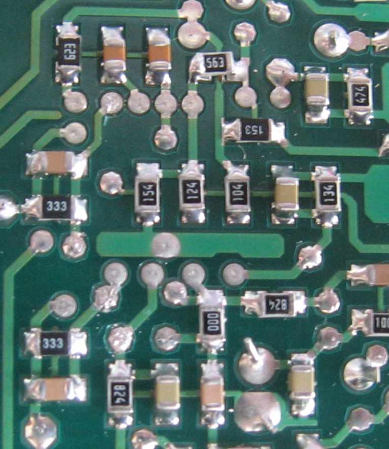

Mam prosbe jesli ktos by potrafił prosze o zaznaczenie miejsc na zdjeciu z załacznika gdzie przylutowac te kabelki bo nie dysponuje odpowiednim miernikiem a zdjecie ajgo sa starsznie nie czytelne
[ 278509214-Schowek01.jpg url=http://forum.autokacik.pl/files/278509214-Schowek01.jpg]http://forum.autokacik.pl/files/278509214-Schowek01.jpg[/url]
musisz zlokalizowac tego scalaka i w/g schematu podłaczyc kabelki
