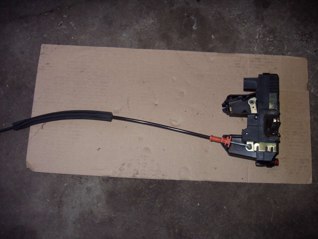

Zgadza się, są linki, ale jest możliwość podłaczenia siłownika uniwersalnego do dźwigienki łaczącej linkę z przyciskiem blokady lub bezpośrednio do preta przycisku blokady. Tak jest w drzwiach tylnych. Natomiast w przednich nie ma o co zaczepić wyjście siłownika. i tu jest problem nr 1.
Problem nr 2 polega na trudności przeciągnięcia dodatkowych przewodów od drzwi do kabiny, dodatkowe wiązki? lutowanie w oryginalnych złaczach? niewykonalne...
Poniżej zdjęcia zamków Astry G. Zamki bez siłowników wyglądają prawie tak samo, jesli chodzi o wyprowadzenia linek i cięgien.
Przód:
Tył:
Pozdr.

Te blachy IMHO nie są podłaczane do wyjść siłowników, tylko służą jako wsporniki do ich przymocowania do szkieletu drzwi.
Na wyjściach siłowników są oczka, ale nie mam pomysłu jak je połączyć z cięgnem w zamku. Na zdjęciu nie ma wszystkich elementów: brak kabli, sterownika, pilota, może brak też cięgien do sterowania zamkiem...
Pozdr.
