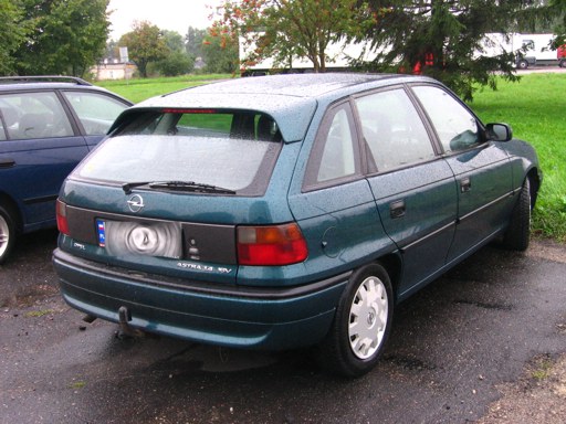

No więc tak, jak wiadomo plastiki na klapie w Astrze F, w miejscu w którym można zamontować STOP (na górze) są ukształtowane pod bardzo dziwnym kątem. Przewidywałem, ze zastosuję jakieś podkładki lub wymodeluję je z poxiliny, tak, żeby lampa świeciła we właściwym kierunku. Okazało się, że nie będzie takiej potrzeby. Przycinając trochę górną gumkę lampy można było przysunąć ją bliżej szyby, a dzięki temu dobrze przykręcona lampa skierowana jest pod właściwym kątem.

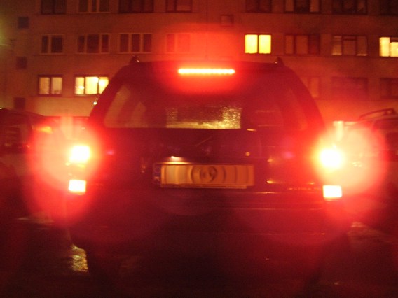

A tak wygląda efekt końcowy:
Zależało mi na tym, żeby wyglądało to tak, jakby było zrobione przez fabrykę, to znaczy żeby barwa światła była taka sama jak świateł w lampach i żeby nie było widać wiszących kabelków. Ważne też było, żeby światło było widoczne, ale żeby nie oślepiało jadących za mną. Powiem krótko, udało się. Lampa z SC ma gumki, które w Fiacie przylegały do szyby. Tutaj trzeba troszkę przyciąć tą górną, ale światło nie wydostaje się po za nie i nie ma efektu poświaty w kabinie. Wszystko jest "szczelne". Trochę denerwuje mnie jednak widok w lusterku wstecznym. To, że widoczność jest trochę ograniczona, to nic, szybko się przyzwyczaiłem, ale gładka obudowa lampy odbija troszkę światła jadących z naprzeciwka. To oraz widok elementów obudowy samej lampy trochę mnie wkurza - bardzo zwracam uwagę na detale smile.gif Choć pewnie wiele osób nawet tego nie zauważy. Dla mnie ideałem byłoby znalezienie takiej obudowy z innego auta, którą można byłoby zakryć całą lampę od wewnątrz.
