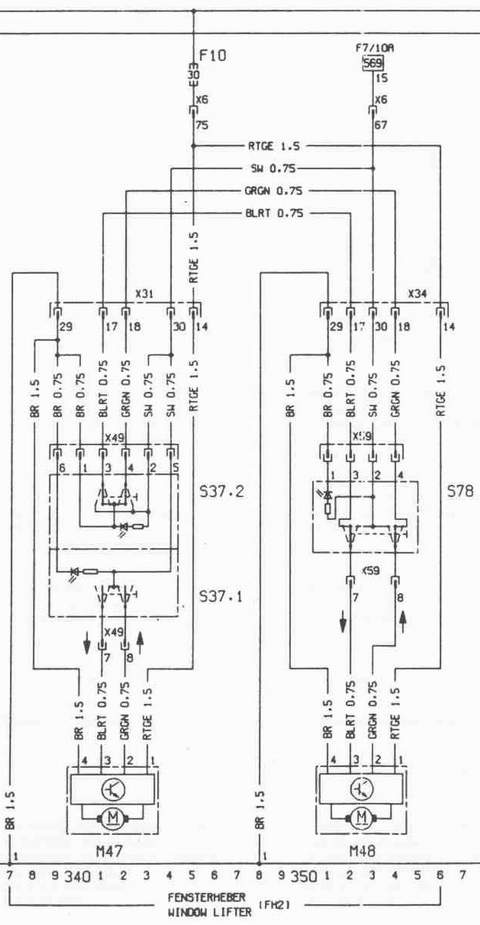

proszę schemat:

ok, spróbuję pomóc...
nie ma żadnego przekaźnika - albo nie rozumiem o czym piszesz
jeżeli masz kompletny zestaw z wtyczkami, pozostaje Ci tylko podłączyć zasilanie
oraz wykonać połączenia między drzwiami (żeby móc otwierać szybę pasażera z przełącznika kierowcy)
krótki manual do powyższego schematu:
X31- złącze w drzwiach kierowcy (łączy drzwi ze słupkiem przednim)
X34 - to samo, ale w drzwiach pasażera
X49 - kostka 9-pinowa przełącznika kierowcy
X59 - kostka 9-pinowa przełącznika pasażera

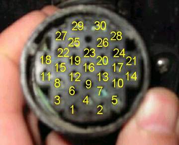

złącze X31 i X34 wygląda tak (z numeracją):
jeżeli nie masz tam pinów, musisz pokombinować z poprowadzeniem własnych kabli
interesują nas piny 14, 17, 18, 29 i 30 (w obu drzwiach)
podejrzewam, że w Twojej instalacji masz piny tylko do głośników...
doprowadzenie przewodów dowolne - możesz np. rozwiercić otwory i puścić kable...
zastanów się sam skąd chcesz wziąć plusy (stały i "po stacyjce")
pamiętaj, że oryginalny obwód jest zabezpieczony bezpiecznikiem 30A
a więc zasilanie:
plus stały: łączysz do kabelków czerwonych z żółtym paskiem (pin 1 na obu silnikach)
plus "po stacyjce": łączysz do kabelków czarnych
- piny 2 i 5 przełącznika kierowcy
- pin 2 przełącznika pasażera
masę: łączysz do:
- silnik kierowcy i pasażera kabelek brązowy (pin 4 na silnikach)
- przełącznik kierowcy kabelki brązowe (piny 1 i 6)
- przełącznik pasażera kabelek brązowy (pin 1)
ostatnia rzeczą jest wykonanie połączeń drzwi "ze sobą":
łączysz ze sobą kabelki o odpowiednich kolorach:
- szare z zielonym paskiem,
- niebieskie z czerwonym paskiem
to by było na tyle
PS. uzupełnij profil choć trochę...

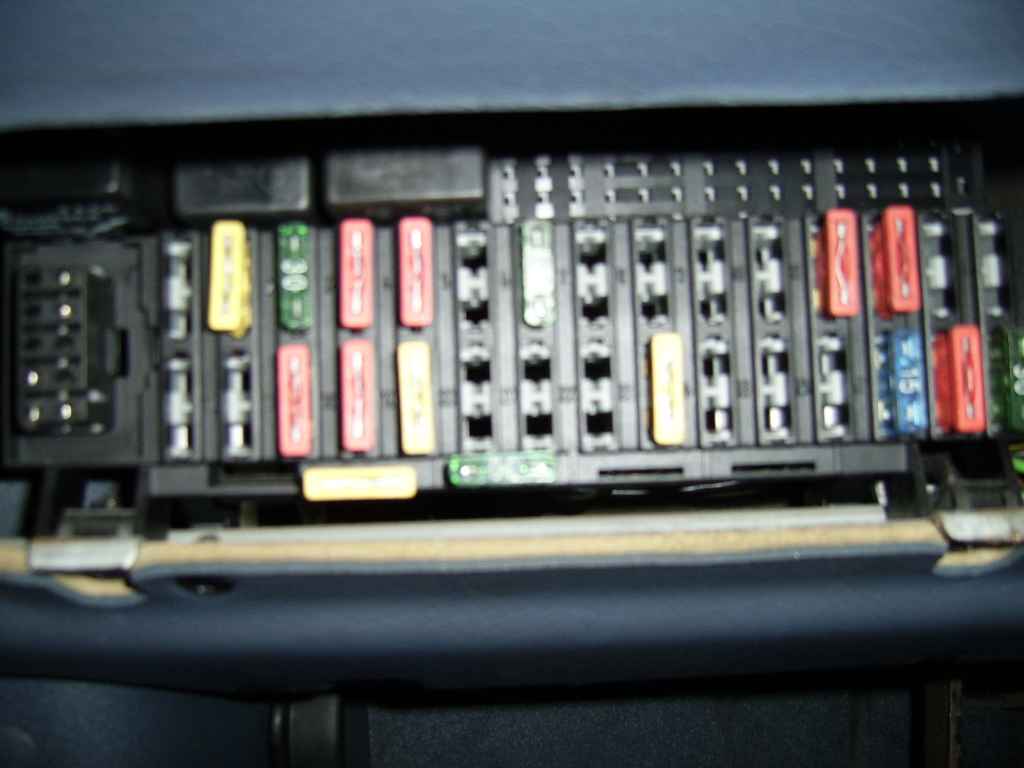

wrzuć zdjęcie swojej skrzynki bezpieczników
zobaczymy gdzie masz blaszki w gniazdach to się pomyśli co można wykorzystać
masz pewnie sporo wolnych miejsc, wnioskując z tego co pisałeś o wyposażeniu swojego auta
Heh ja ciagle o tej zapalniczce bo mialem przedtem tak podpiete silniczki od szyb w poldku i chodzily przez 13 lat bez problemu i myslalem ze i tutaj bedzie tak samo grinser006.gif zdj troche slabe bo bylo ciemno i aparat nie mogl zlapac ostrosci sick.gif ale mam nadzieje ze wystarczy

wygląda na to, że masz blaszki pod bezpiecznik nr 10
stamtąd weź stały plus
chociaż łatwiej byłoby wybrać sobie jakiś w okolicach skrzynki
bezpieczników, albo z wiązki z progu...
edit: jeszcze raz patrzę na zdjęcie... chyba nie ma tam blaszek wink.gif
Nie niema tam blaszek. Przyjzalem sie dzisiaj i blaszki sa tylko tam gdzie bezpieczniki. W ksiazce od astry znalazlem ze bezpiecznik od szyb powinien byc w nr. 15. Hmmm ale tak patrze ze mam bezp od przeciwmgielnych a z przodu takowych ni mam tylko z tylca sa ale i tak nie sa prawie uzywane wiec moze pod to sie podpiac??? cool.gif nieno to zly pomysl. El szyby powinny miec bezp.30A, ten od swiatel przeciwmgielnych ma 10A. 30A maja od klaksonu i wycieraczek oraz od ogrzewania tylnej szyby
