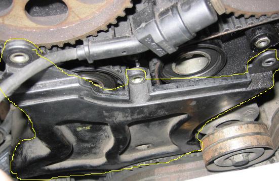

Jak zdjąć dolną osłonę rozrządu (chodzi o tą zaznaczoną na żółto)?
Tam są 2 śrubki + zatrzaski. Wydaję mi się, że wszystkie podważyliśmy ale wygląda na to, że osłonę przytrzymuje koło na wale (albo jakiś zatrzask, którego nie znaleźliśmy).

U mnie nie da się zdjąć dolnej osłony bez zdjęcia koła pasowego z wału.
Co do tego hamulca i 5 biegu, u mnie to nie działało. Nie pamiętam już jak to odkręciłem, ale chyba trzymałem za koło pasowe i kluczem popędzanym młotkiem odkręciłem tą śrubę.

Żeby odkręcić śruby z wału to (przynajmniej u mnie w X17DTL) trzeba zablokować koło zamachowe. Jest u mnie dziura na dole, wsadziłem tam bolec (dobijak do gwoździ) i po takim zabiegu wał został zblokowany...
U mnie koło na wale wygląda tak (foto już po założeniu - zmieniłem 4 torx'y na zwykłe śruby 6-kątne bo tamte się ślizgały i ciężko się odkręcało)
Odkręca się tylko te 4 śruby. Centralną zostawiasz bo to śruba od dolnej zębatki. Ale podkreślam że tak jest u mnie... twoje koło może czymś się różni...
Mimo wszystko jednak zalecam zdjęcie tej osłony bo na ślepo chyba nie ma sensu paska wymieniać...
