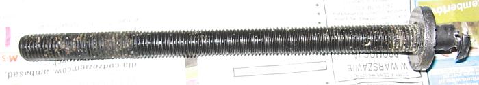

Potraktowałem tą niewdzięczną śrubę wiertłem i kątówką. Po ponad 4 godzinach walki w końcu puściła bananaevil.gif
Zastanawia mnie to co zobaczyłem na gwincie...wygląda jak piach yikes.gif Pozostałych na razie nie wykręciłem (tylko poluzowałem) - nie miałem już siły pad.gif więc nie wiem jak wyglądają. Czy to normalne? Czy może zemsta mechanika za to, że nie chciałem robić u niego hmm.gif
Rada dla tych, którzy będą kiedyś mieli podobny problem - zainwestujcie w bardzo dobre wiertła - wszelka marketowa tandeta nie nadaje się do użytku po 2 minutach. Najlepiej kupić komplet wierteł kobaltowych - największe co najmniej 10, a najlepiej 12. A kątówka musi być z małą tarczą ja miałem 120 i musiałem poobkładać okolice śruby blaszkami (a i tak zahaczyłem o głowicę :/ )

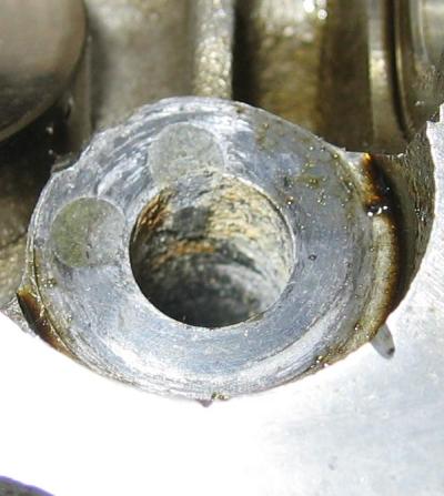

To gniazdo tej śruby. Wygląda jakby w środku był kamień... Czyżby woda tam właziła?
Reszta śrub wygląda lepiej ale każda ma osad powyżej punktu gdzie jest wkręcona w blok (czyli w miejscu gdzie się zaczynała głowica)
a ten piasek nie przypomina bardziej zaschniętej farby? znam fizycznych co to farbą zabezpieczają takie śruby przed wykręceniem (śruby dekla od klawiatury, przykręcenie pompy wtryskowej, itp)

Raczej nie. Zresztą ten kawałek gwintu, który jest wkręcony w blok jest czysty (tylko w tej jednej śrubie był zapaprany)
