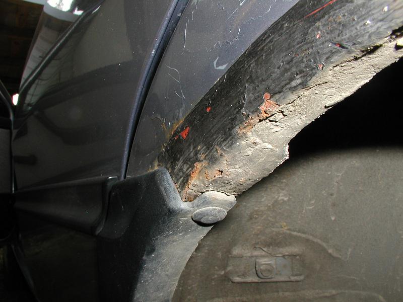

No bo jak sądzisz dlaczego robią się na zewnątrz te bąbelki ? Przytarłeś tam lakier ? Nie. Robią się dlatego że ruda pracuje na zgrzewach blach, pomiędzy nimi, pęcznieje i wyłazi. Najpierw w postaci małych bąbelków. I to jest właśnie okropne bo tego co się dzieje w środku nie widać na początku. Zobacz moje zdjęcia poniżej. To samo miejsce co u ciebie na jednym ze zdjęc. Też na początku były tylko ledwo widoczne bąbelki...a potem wymieniałem całe doły drzwi i nadkola (bez sensu poszło kupę kasy)

Przyjrzyj się temu zdjęciu, kóre jeden z kolegów wystawił z tym dziurawym progiem. Zobacz w jaki sposób atakuje ruda.
Od wewnątrz !
Piszesz że bąbelki są tylko na zewnątrz i zgadza się, bo tyle widać. Nie widać natomiast tego co jest wewnątrz a tam masz już na tyle posuniętą korozję, że zaczyna wyłazić na wierzch.Przyjrzyj się jeszcze raz zdjęciu z progiem...

Na tym zdjęciu widać jak przebija kolor, w tym miejscu zostało zamalowane bitexem, żeby się nie odróżniało od reszty ok.gif
