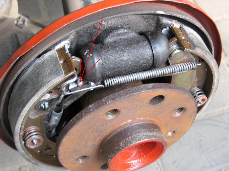

tak jak w temacie,brak reakcji kola lewego na hamulec ręczny,postanowilem rozebrac beben łudząc sie jakąs regulacją linki.Nic takiego tam nie znalazłem.Dowiedziałem sie od znajomego ze przy szczekach(hamulce bebnowe) jest jakas śruga którą dokonuje się regulacji.Pytanie moje: czy krecenie tą śruba cos pomoże (dodam ze przy zakladaniu cieżko beben wchodzi,czyli takich luzów niema wielkich miedzy bebnem a szczekami) Czy to mozliwe ze szczeki sie tak nie równo wytarły? Czy to moze linka sie rozciągneła.Jezeli ktos posiada jakies foto gdzie konkretnie ta śruba sie znajduje to prosze o wrzut.W ksiązce (naprawiam sam) czytalem o koreczkach gumowcych od strony wewnetrznej (akurat widzialem takie ale to juz po fakcie.musialbym teraz zdejmowac kolo jeszcze raz).Co radzicie zrobic z tym ręcznym

tobie chodzi o tą śrube co dwie linki są do niej zaczepione.to jest dobrze wyregulowane gdyz jedno kolo hamuje dobrze a drugie wcale,mi chodzilo o śrube w środku bebna (podobno ona jest na śrubokręt) i nią cos sie reguluje (chyba rozparcie szczęk)
To samoregulator i nie jest "na śrubokręt":

nie ma takiej śruby w środku bębna . Dodam jeszcze - jeśli hamulec zasadniczy jest z tyłu ok , to przyczyną braku ręcznego jest chyba coś z linką
