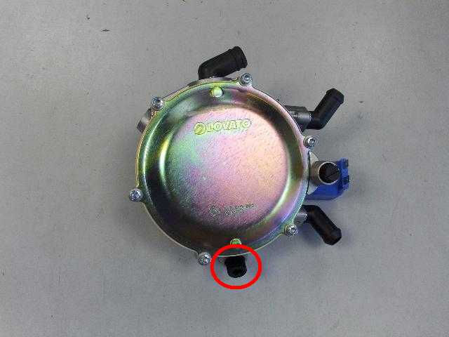

a spuscis syf z reduktora?? poprostu odkrecic ta srube na dole?? i dalej co??
reduktor Lovato
> dalej co??
> reduktor Lovato
najpierw rozgrzac (silnik wyleci wiecej oleju niz na zimnym) i po prostu odkrecic. jak przestanie kapac to wkrec srube na swoe miejsce smile.gif

> dla pewnosci ta srubka??
