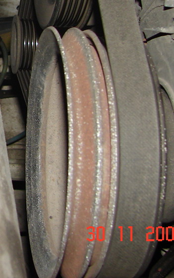

czy możecie sprawdzić, czy koło pasowe w silniku C16NZ ma rowki po zewnętrznym obwodzie na czujnik położenia wału tak jak w silniku X16SZ?
czy koło pasowe z C16NZ, który ma aparat bedzie pasowało do X16SZ, który ma DIS?
Mam dwie foty na których widac kawałek koła w C16NZ:
> czy to jest pasek wielorowkowy? ile ma rowków?
Tak, 6 rowków.
