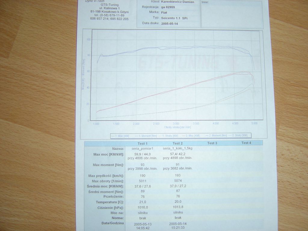

patrz zał...pomiar na seryjnym kole i -1.5kg
1.1spi prawie seria (z podłubanymi kanałami w głowicy....z mikserem gazu)
