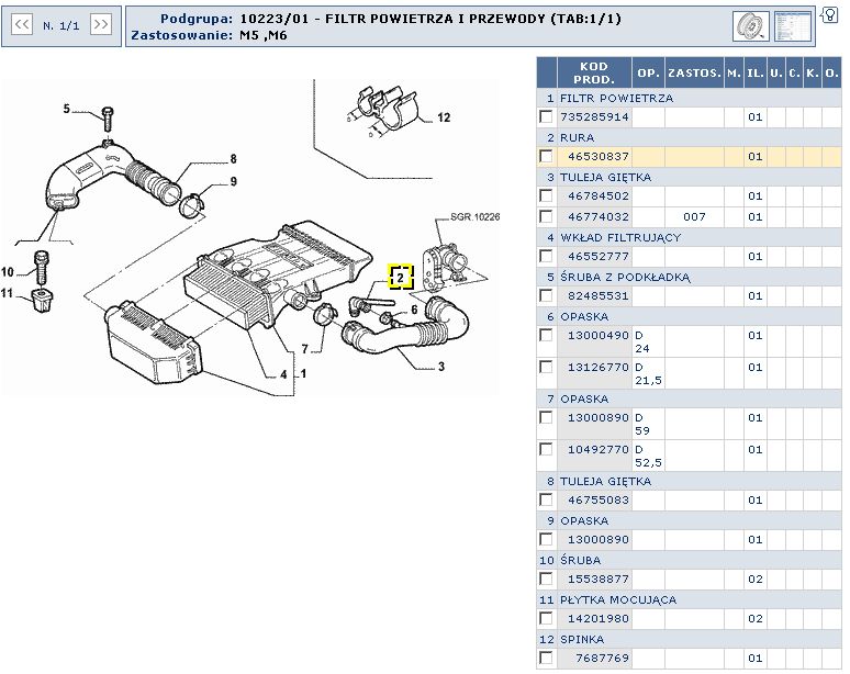

Czy moze ktos znalesc numer i obrazek do wezyka odmy do punto 2 1.2 16V w e-perze?
Pozdrawaim
> Witam!
> 16V w e-perze?
> Pozdrawaim

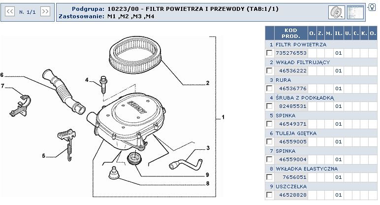

Ale u mnie jest inna niz w ASO:(

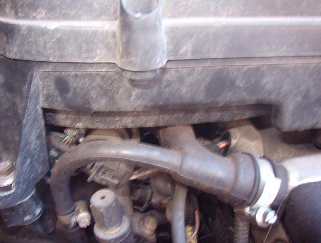

Jta w ASO jest po prostu inna, wezyk ktory laczy sie z rura od filtre powietrza jest skrecony, tak jakby wchodzic mial od spodu, a u mnie jest na wprost.Pozatym u mnie jest elastyczny kolnierz, ktorego tam nie ma.
Dlatego pytam o rysunek, w ASO nie potrafili stwierdzic jaka jest dobra.
ok juz kumam ale do 16v jest jeden rodzaj tej odmy
zaraz ci pokaze jak to wyglda w e-perze
Witam!
Dokladnie taka, pokazywal mi inna.
Moze od innego modelu.

no to pewnie pokazywal ci od 1.2 8v a nie 16v i to dlatego zaraz jak znajde do 8v to ci pokaze
Witam!
Juz ja mam w reku:)
Jest inna faktycznie, pokazywal do 8V.
Dzieki wielkie.
Miałem ten sam problem tydzień temu.
Kupowałem w sklepie który (!) dysponował Eper-em. Chciałem kupić wężyk do odmy łączący pokrywę zaworów z filtrem powietrza, bo mój oryginalny się skruszył przy zdejmowaniu i urwał.
Oryginał fiatowski, poszukany po numerze w EPER i lipa, jedyne co mi zostało to wziąłem również zamówiony tłumik płomieni, pojechałem na szrot, poszukałem jakiś wąż średnicą podobny i sobie dokroiłem.
Od tej chwili nie ufam EPER, Fiat-owi i ASO.
