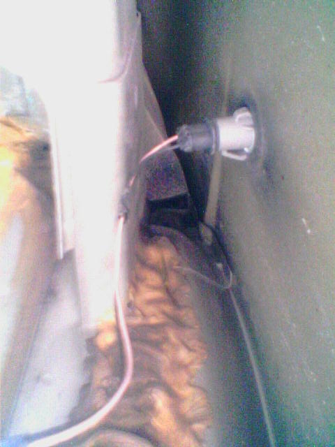

Sprawdziłem czy kiedys to "fociłem" moze niewyrazna fotka ale zawsze cos- rotfl.gifz mojej wymiany zlosnik2.gif

Wymieniałem bez demontowania nadkola-ale to jest widok od tyłu czyli to co widac po zdemontowaniu nadkola plastikowego prawego -przód swiety.gif
