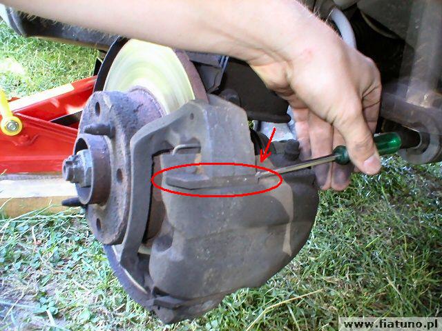

Jak spinki "U" to służą one do zblokowania klinów - tych co na foto
Zresztą poczytaj TU bo Marecki się trochę natrudził więc grzech nie skorzystać.

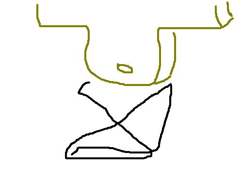

Ciężko? Wcale nie. Czy wystarczą hmm.gif właściwie większosc ma tylko te blaszki, ja mam obydwie sprężynki i uważam że klocek jest wtedy równo odciągany od tarczy, nigdzie nie ociera itd.
Wg mnie jak masz obydwie to je załóż.
Tu odręczny rysunek, byle jaki ale chyba mniej więcej oddaje jak wyglądają i założyć te sprężynki.

mlot.gif A jednak źle wyrysowałem, całkiem od innego samochodu.
Tu jest bardziej poprawny.

Ja zawsze zakładałem na dół te sprężynki aż do ostatniego razu jak to okładzina bardzo mi się wytarła i część sprężynki wsunęła się pomiędzy klocek, a tarczę. Porysowała się trochę tarcza i zdeformowała sprężynka - wywaliłem je i pozostawiłem same blaszki - na hamulce, ani na ich pracę nie narzekam.
Oryginalnie i fabrycznie mają być tylko sprężynki u góry klocka (jak na foto) i żadnych na dole. Nie zapomnij porządni wysmarować prowadnic i blach smarem miedziowym ok.gif A tak wogóle to Lucasy jak na zdjęci guzik warte no.gif Mam takie. Piszczą jak cholera, a te blachy, którę mają jako amortyzację cylinderka się nagrzewają i odchodzą od kocka blokując go delikatnie. Ja po pół roku musiałem obciąć dolne zaczepy tych blaszek bo mi blokowały klocek angryfire.gif Wiem, że istnieją Lucasy z naklejoną tą blachą i te są GIT!
