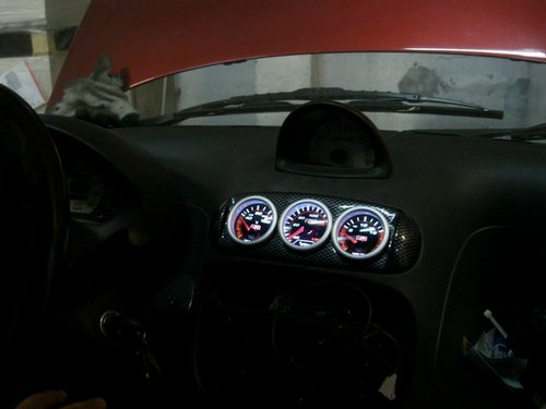

ja mam u siebie serie smoke dodaje fote

Jak zamontowales te wskazniki?
uzyles tego:
http://allegro.pl/item174986074_obudowa_1_dim_do_montazu_3_wskaznikow_52mm.html
kup sobie czujnik do teperatury z 2 wyjsciami na wskaźnik i przegrzanie zeby.GIF
sam robilem chalupniczymii metodami
srodek tego nawiewu wycialem i wstawilem cos podobnego do
tego co pokazales na allegro ale wykonane z pudelka po plycie dvd hehe.gif wkleilem to do przygotowanego nawiewu zalozylem wskazniki :
od drugiej strony obudowe wskaznika otulilem w cienka aluminiowa blaszkei zeby mozna bylo je wymontowac
po ich wyjeciu zalalem wszystko klejem tym rozgrzanym z pistoletu i na koniec przod wyrownalem szpachla wlozylem ponownie zegary podlaczylem i gotowe
