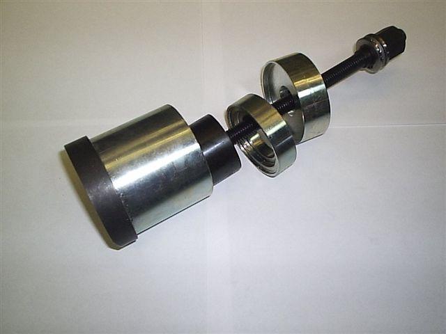

Właśnie wymieniłem jeden wahacz. Prawda jest taka że sie narobiłem jak wół.Szlag mnie trafił jak wygiąłem wahacz. Musiałem kupić drugi bo nie chciał podejść.Jeżeli chodzi o ten patent to miałem podobny pomysł który się nie sprawdził (wygiąłem wahacz).Metoda jest taka
1. Odłączamy przewody hamulcowe i koniecznie wyjmujemy wahacz
2. Przez tuleje wsadzamy pręt gwintowany 12mm z jednej strony kontrujemy nakrętkę a z drugiej podłożyłem kawałek rury o średnicy takiej jak kołnierz od tuleji
3. Takim ściągaczem wyciągamy gumę
4. Samą tuleję czyli to co pozostanie nacinamy brzeszczotem i wybijamy
5. Nowe tulejki mocujemy za pomocą tego samego ściągacza
Odradzam ściąganie na siłę całych tuleji bo można uszkodzić wahacz. Pozdrawiam 30.GIF
inny patent:
po wykonaniu daje coś takiego (zdjęcie z allegro) :
