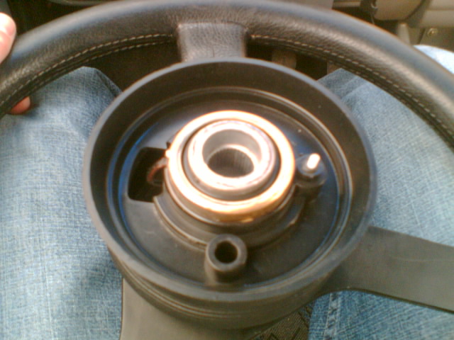

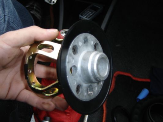

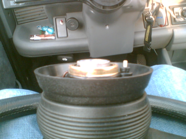

Zdjęcia naby umiesciłem w załączniku
fotki dam ci jutro jak chcesz
ja sie podlacze jezeli mozna ...
kierunki mi nie odbijaja co jest irytujace czasami - ten "cycek" za to odpowiedzialny znajduje sie przy kierownicy , z tego co zrozumialem .. i jak mozna to naprawic ?
> I drugie zdjęcia CYCKA
