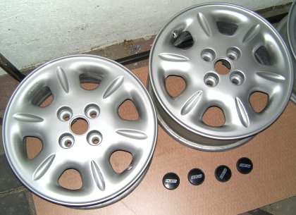

Przed :
Po :
Wygladaja jak dla mnie super...

zrobiłbys manuala, jak sam to zrobiłeś
