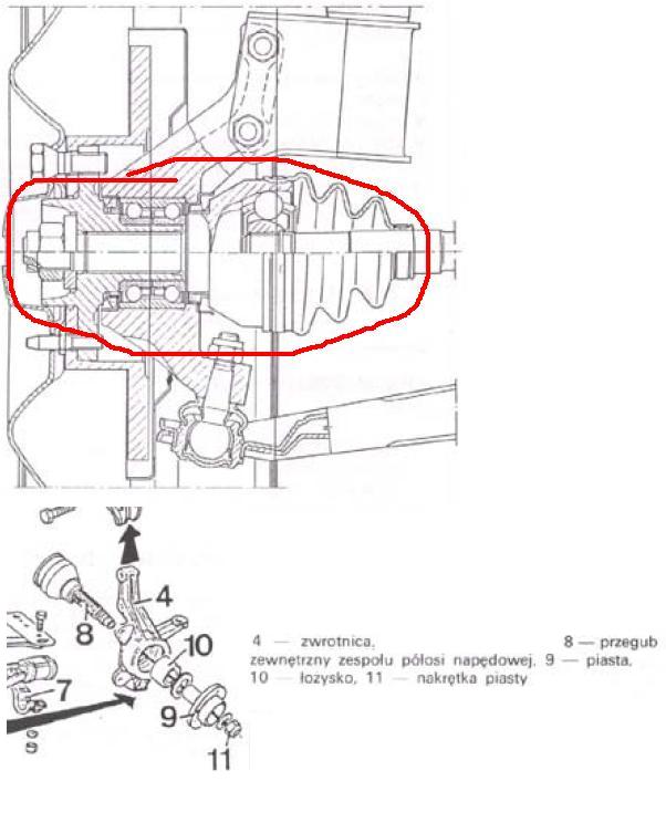

Jeżeli to nie felga czy też kordy w oponie to w takim układzie gdzies na przednim zawieszeniu zrobił Ci sie mimośród i drgania rezonansowe są dopiero odczuwalne przy prędkości 60-70 - poniżej dgrania maja długą falę więc sa amortyzowane, powyżej moment pędu obracajacych sie mas stabilizuje układ eliminujac drgania.
Zacząłbym od pewnosci dokręcenia śruby, sprawdzenia podkładek, sprawdzenia luzów i czy przypadkiem nie masz delikatnie skrzywionej ośki.

dzieki bardzo,właśnie chodziło mi o takie fachowe wyjasnienie sprawy.Wezme pod uwagę wczesniejsze rady o amortyzatorze i twoje oczywiście i przy najblizszej okazji sprawdze co jest grane.dzieki i pozdrawiam
