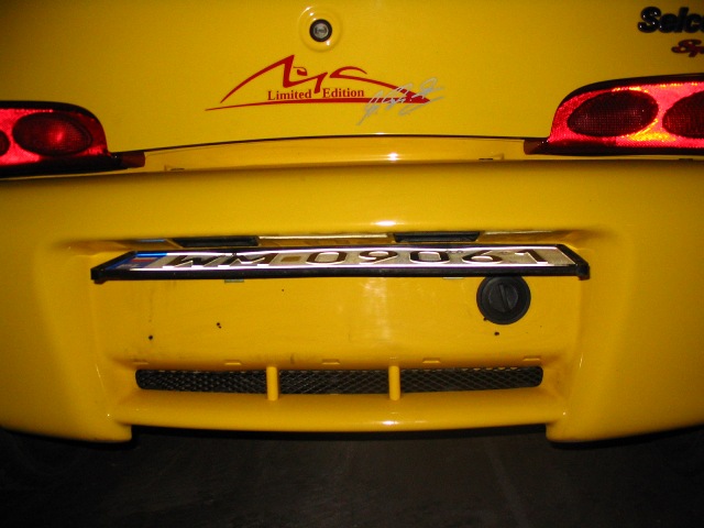

siema, macie moze chlopaki jakies fotki wlewu gazu lpg pod tablica rejestracyjna - chodzi mi o jakies pogladowe, z przebiegu zakladania zlosnik.gif musze cos wykombinowac ale jak narazie to wydzie tylko mozliwosc przytwierdzenia wlewu do tylnej scianki grodziowej i wykonanie duzego otworu w zderrzaku zeby sie przez niego dostac do wlewu zlosnik.gif
robiłem cos takiego w wakacje w cc kumpla przy okazji wymiany zderzaków na lakierowane i własnie przeniosłem wtedy wlew pod tablice
wlew gazu montujesz normalnie w zderzaku pod tablica, a w scianie grodziowej bagażnika rozwiercasz doś duży otwór zeby sie zmiesciła cała reszta wlewu z przewodem, tablica rejestracyjna przymocowana na zawiaskach odchylana do góry.
w sumie cała operacja nie jest dość kłopotliwa, do wykonania są w sumie 3 otwory:
- w zderzaku
- sciance grodziowej bagażnika
- i ewentualnie jeszcze jeden w zaleznosci jaką masz butle i jak wyprowadzone przewody do tankowania by wprowadzić przewód spowrotem do bagażnika.

cos wlasnie tak knuje zlosnik.gif wypuszczona rurka ze zbiornika zamiast kola zapasowego pod auto i zagieta spowrotem do bagaznika ale ja mysle zeby wlew na stale do scianki przymocowac na jakims dystansie zeby nie wystawal mi w bagazniku zbytnio ale tez zeby nie do zdesia co by tego sie zawsze dalo szybko odkrecic . dzieki za opis, widze ze mysle o czyms bardzo podobnym

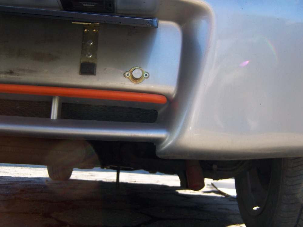

o wlasnie to bedzie to co postaram sie osiagnac, bede dazyl do czegos takiego
Mam takie pytanie w co do foty Rafika tablica trzyma sie na zawiasach a czy jest jakos mocowana u dołu zeby podczas jazdy nie stukała confused.gif
> a miny pracowników stacji paliw bezcenne
bezcenne to mieli jak podjezdalem swoim i wyjmowalem cegle, wjezdzalem na nia a nastepnie na czuja od spodu podpinalem pistolet od LPG zlosnik.gif270751858-jezyk.gif
witam nie jest niczym mocowana poprostu zawiaski tak ciezko chodzą ze nie potrzeba niczym mocowac wiec sama sie nie otwiera ani nie stuka smile.gif
dokladnie zlosnik.gif ja mam az 3 zawiasy co jeden to gozej sie otwiera wiec nic nie podwiewa i nie stuka zlosnik.gif

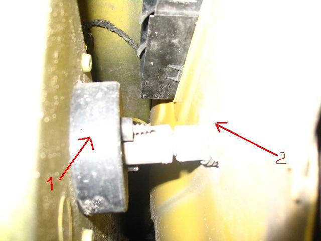

mógłby mi ktoś zrobić foto butli z gazem, jak te rurki są poprawadzone? (wewnątrz bagażnika) żeby zrobić wlew pod tablicą muszę wyciagać całą butlę?
ehhh zrobiłem foto mojego, jeśli możecie chociaż zaznaczyć w paint'cie gdzie ma ta rurka lecieć...
siema , u mnie leci tak jakos . fotki ci enie dam bo jak pisalem jestem gdzie jestem zlosnik.gif ja mam maly otwor w deklu i rurka idzie gora zbiornika a na wszystkim lezy plyta ze nic nie gniecie rurki. rurka jest swobodna a plyta sie wspiera pomiedzy jedna stona bagaznika a druga. wsio ukryta i wyglada git a wlew jest przykrecony do zdesia , rurka swobodnie przechodzi przez sciane bagaznika i jest zasilikonowana . blacha na 3 zawiasach za kilka groszy i odchyla sie do gory a nie do dolu. to tyle zlosnik.gif
