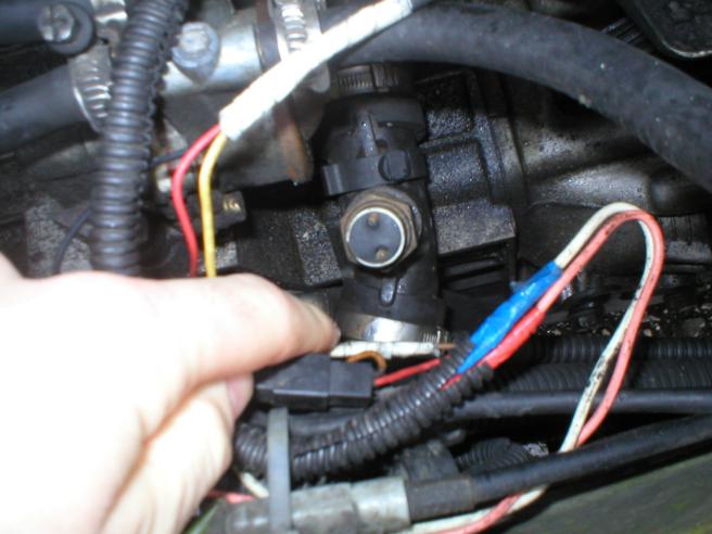

czujniki sa 2 jeden przy chlodnicy a drugi przy termostaie i podpiac przeba pod ten przy termostacie ja tak mam podpiety zlosnik.gif
oto fotexy ja mam wkrecony zamiast "termozaworu dwudroznego"
do przedow zalozylem trojnik "tego trojnika nie widac bo pozniej zmienilem gaznik na webera "
a aisanowski jest bardziej z przodu przy pompce paliwa
Panie o ile pamiętam to ja to w głowicy miałem a nie na termostacie :/
a ja mam tak zalozone i dziala bez problemow!!temperature dobrze pokazuje zlosnik2.gif

Nie wątpię, ale gdzieś tam powinno być oryginalne miejsce do tego celu.

w aisanie jest kolo pompki paliwa widac na foto2 "to z tymi kawalkami przewodow" takie bylo od nowosci auta!! na zwykly czyjnik nie aisanowski tez gdzies powinno byc miejsce!!

Ja zamieniłem czujnik do lampki przegrzania z czarnym kołnierzem na taki do wskaźnika z czerwonym kołnierzem z poldolota za całe 8,5 zł,włożyłem zegary i działa.Podczas tej operacji ani razu nie spojrzałem na gaźnik,wogóle na dobrą sprawę nie musiałem otwierać maski smile.gif bo zdeś miałem zdjęty - czujnik jest nad pokrywą zaworów zaraz ,w kolektorze ssącym.I nie wyobrażam sobie przy Aisanie wymiany go od góry biglaugh.gif A ten czujnik "aisanowski" to czujnik 15 st sterujący elektroniką aisana (tak mie siem zdaje palacz.gif)

takie cudo bylo od poczatku w tym aucie niestety zegary nie mialy skaznika temperaturu itp!! to ja juz nie wiem!! wazne ze dziala!!
