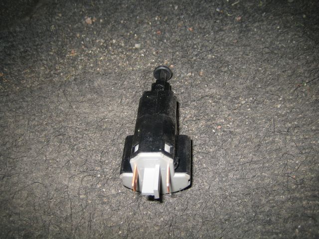

A jak to jest w A II z podłączeniem czujnika poziomu oleju? Jest to w ogóle możliwe bez jakiejś większej ingerencji. Bo pamiętam w F trzeba całą miskę olejową wymienić.
Pozdrawiam,
> Bo pamiętam w F
> Pozdrawiam,
W Astrze G też. Pozdr.
> Pozdrawiam,
Tak wygląda czujnik, może można go wprawić do starej miski olejowej?
Pozdr.
