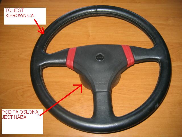

podeślij fotkę kiery jaką masz
> w razie czego to taka naba podejdzie?
Z tego co pamiętam to trzeba szukać naby MOMO z 6 otworami, ale mogę się mylić i może ich być 5.
Pokaż najpierw co masz.
Jak masz wszystko co na fotce to nic nie musisz rzeźbić tylko odkręcić poprzednią, założyć i przykręcić z UT (oczywiście ścinając plastikowy bolczyk i wiercąc w jego miejscu otworek 270751858-jezyk.gif)
