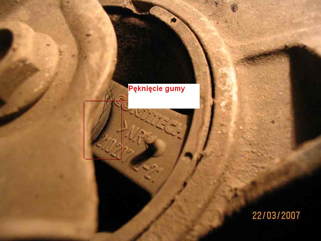

Jak się wymienia poduszkę trzymającą skrzynię biegów i silnika? Zrobiłem kilka zdjęć jak wszedłem wczoraj pod auto i mam kilka pytań:
Ile będzie mnie kosztować ta poduszka?
Czy kupuje tylko wkład i się go jakoś mocuje w tym korpusie który jest łączy się ze skrzynią?
Jak ktoś zna rozmiar tych śrub - chyba to są torxy? Bo nie mam takich i będę musiał pożyczyć
Poza tym wszelkie uwagi przed rozpoczęciem wymiany proszę pisać;)

już sie orientowałem- poduszka kosztuje od 70- 180PLN- razem z tym korpusem, tylko nie wiem ile sa warte te za 70 i czy po 10tys km sie nie rozlecą
jak z Waszymi doswiadczeniami w tym zakresie?
i dalej aktualne jest pytanie czy wymiana jest skomplikowana?

Trzeba podlewarować silnik lekko go unosząc, ale tak tylko symbolicznie. Chodzi o to żeby nie napierał na poduszkę. Odkrecić, wymienić, opuścić silnik.
a cos ci stuka i wogoel w skrzyni bo widac popekania ale nie az takie by juz na gwałt trzeba by wymienic moze poszukaj w dobrej cenei spokojnie i juz cool.gif

dokladnie tak zrobie, moze w sieci znajde,
stuka tylko przy wstecznym i jak jest "odpowiednia" wartośc obrotow, bo jak ruszam szybcie=na wiekszym gazie to ok;)
jak ktoś wie jakie tam są śruby, bo klucze bede musial albo kupić albo pożycze - ojego garażu jeszcze nie wyposażono jeszcze w tego typu klucz;(
