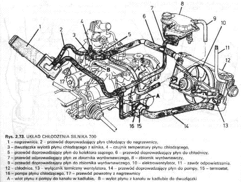

Na rysunku numer 13
> Na rysunku numer 13
Dzieki za skan, teraz pytanie dla 100% pewnosci, czyli mam ta 13 wyjać i zewrzeć? claps.gif tak? smile.gif
> wyjać i zewrzeć? tak?
