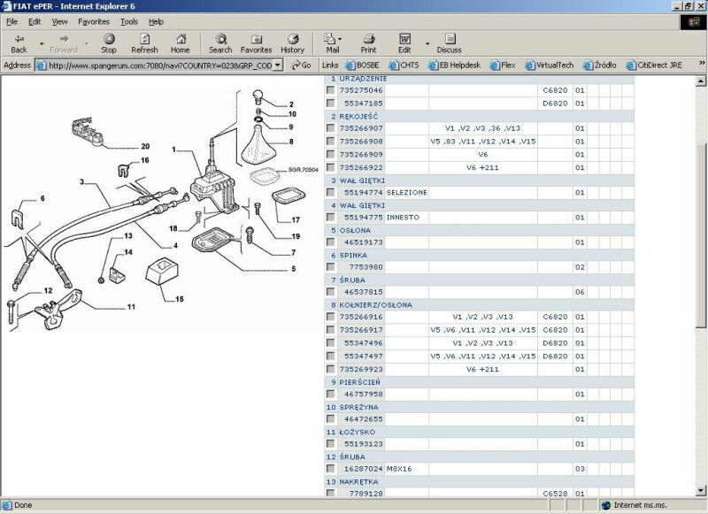

Panowie,
Jak mam na luzie lub auto zadrży to coś mi zaczyna brzęczeć pod drążkiem zmiany biegów. Jak by jakaś osłona metalowa.
Zauważyłem, że jak wezmę drążek max w lewo to przestaje brzęczeć, ale jak znowu na luz to znowu brzęczy.
Jak się od tego dostać, od kabiny czy od podwozia i rury wydechowej ?
Dla ułatwienia SCRN z częściami.
to raczej oslona termiczna ci drzy chyab ze to nie ona a tylko zaczep linki wtedy wspolczuje rozbierania frown.gif
a jak to nie osłona termiczna to co ? może element nr 5 (jak na rysunku) ?
a dlaczego mi współczujesz, trzeba zdjąć wydech ? możesz coś dokładniej ?
> rysunku) ?
> dokładniej ?
nr to plastik jest raczej stawialbym na 16,
a dlaczego tak mowie a dlatego ze wydech trza sciagac i potem oslone termicza zeby sie tam dostac frown.gif
czyli jak bym chciał wymienić cięgna skrzyni biegów to ta sama robota, prawda ?
> robota, prawda ?
dokladnie sick.gif roboty od i jescze troche i przy okazji moze cos sie urwac przy wydechu wtedy porazka

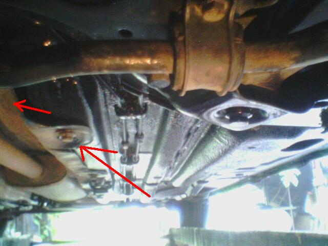

> Myslę ze to osłona termiczna pod podwoziem
