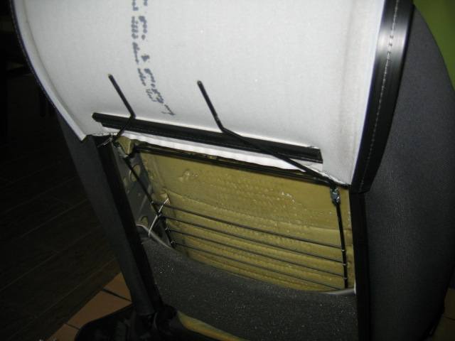

Czas który mi to zajęło to jakieś 3 godziny łącznie z wyjęciem i wsadzeniem fotela do samochodu. Prawdza jest taka że ten cały fotel to jedna wielka tandeta i wogóle sie dziwię jak można takiego stwora wymyślić. Napewno nie trzeba rozwalić całego fotela - wystarczy otworzyć tylną część pokrowca i wyciągnąć na zewnątrz widoczne na zdjęciu pionowe pręty .

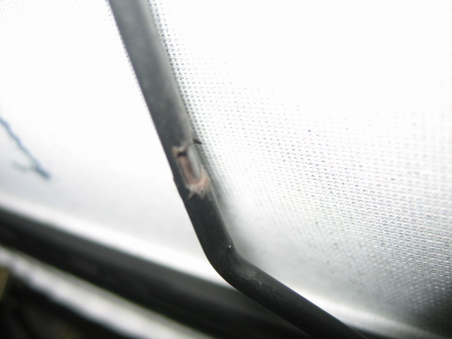

One są onadzone w takich dużych otworach które mają mega ostre krawędzie i przecierają do żelaza otulinę plastikową tego pręta - przez co zaczynają piszczeć. (fot 2) . Wystarczy na końcu dać parę warstw koszylek termokurczliwych i całośc poskładać .Po temacie smile.gif

a kto ci powiedział, ze trzeba wyciągać fotel yikes.gif No ale jak juz to zrobiłeś to powiedx czy to skomplikowana operacja?

Jeśli pytasz kto mi powiedział że mam wyciągnąć fotel to nikt mi tak nie powiedział - wyciągnąłem bo mi było wygodniej robić to wszystko w domu a nie na piźdzącym dworze pod czujnym okiem sąsiadów. Poza tym wyciągnięcie go na zewnątrz to 10 minut zajmuje bo jest na 4 śrubach.
