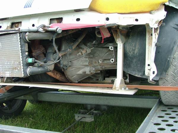

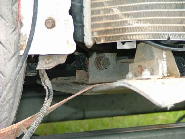

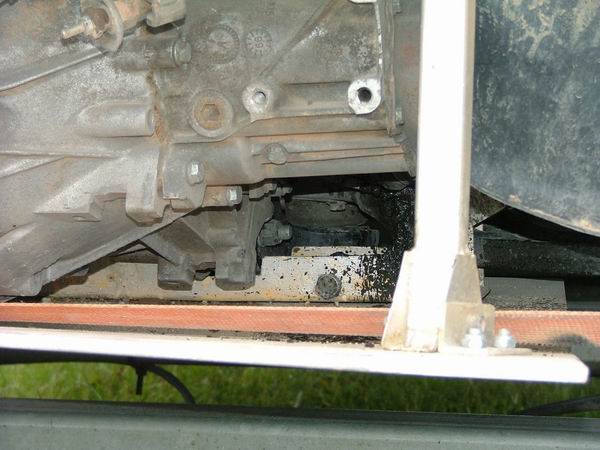

Moze cos takiego Ci sie przyda. To sa fotki robione dla tylnego mocowania plyty pod silnik, ale ceownik ten laczy, jak widac, dwa wachacze, czyli spelnia tez funkcje dolnej rozporki. Fotki zrobione na seju do rallycrossu.
